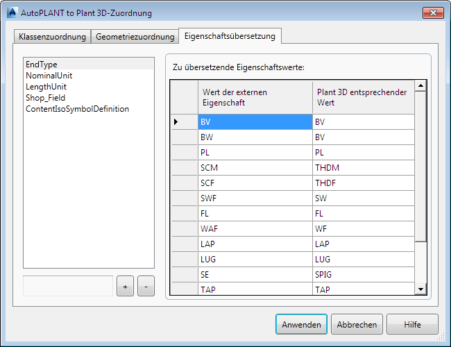

Registerkarte Eigenschaftsübersetzung (Dialogfeld Zuordnung von CSV zu Plant 3D)
Ermöglicht die Übersetzung von CSV-Eigenschaftswerten in Plant 3D-Entsprechungen.
Liste der Optionen
Ermöglicht die Übersetzung von Drittanbieter-Eigenschaftswerten in Plant 3D-Entsprechungen. Die Übersetzungen wirken sich auf alle Klassen im Projekt aus.
Anmerkung: Standardmäßig werden AutoPLANT-Zuordnungen angezeigt. Wenn Sie ein anderes Programm eines Drittanbieters verwenden, löschen Sie diese Zuordnungen und erstellen Sie neue Zuordnungen für das verwendete Programm.
[Liste im linken Bereich]
Listet hinzugefügte Plant 3D-Eigenschaften auf, die Werte von der Drittanbieter-Rohrklasse empfangen und für die Übersetzungen erforderlich sind.
Plant 3D-Eigenschaft hinzufügen
Fügt eine neue Plant 3D-Eigenschaft hinzu. Geben Sie Text im Feld ein, und klicken Sie auf die Schaltfläche +, um eine Eigenschaft hinzuzufügen.
Anmerkung:
Wenn Sie ein vorhandenes Skript erneut verwenden möchten, klicken Sie mit der rechten Maustaste auf eine vorhandene Eigenschaft, um die Zuordnungsinformationen zu kopieren, und klicken Sie anschließend mit der rechten Maustaste auf die neue Eigenschaft, um die Informationen einzufügen. Diese Aktion wirkt sich nur auf diese Registerkarte aus.
Schaltfläche +
Fügt der Liste eine neue Plant 3D-Eigenschaft hinzu.
Schaltfläche -
Löscht die ausgewählte 3D-Eigenschaft aus der Liste.
Zu übersetzende Eigenschaftswerte
Zeigt eine zweispaltige Tabelle an mit Drittanbieter-Eigenschaften links und der Plant 3D-Entsprechung rechts.
Wert der externen Eigenschaft
Zeigt den Drittanbieter-Wert für die in der Liste im linken Bereich ausgewählte Eigenschaft an.
Plant 3D entsprechender Wert
Zeigt den Plant 3D entsprechenden Wert für die in der Liste im linken Bereich ausgewählte Eigenschaft an. Im angezeigten Dialogfeld.
