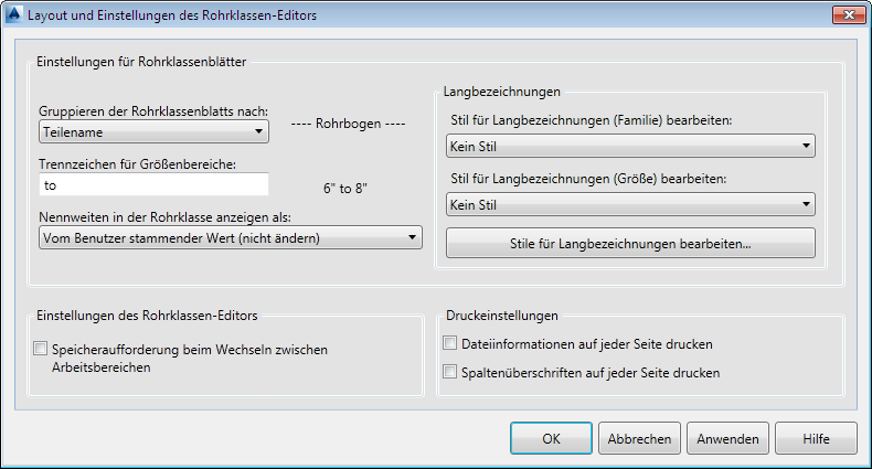

Ermöglicht das Festlegen der Layouteinstellungen für den Arbeitsbereich des Rohrklassen-Editors.
In diesem Dialogfeld stehen folgende Optionen zur Verfügung.
Gruppiert die Elemente im Rohrklassenblatt nach Teilekategorie (beispielsweise Fittings), Teilname oder beiden.
Legt das in einem Größenbereich zu verwendende Wort oder Zeichen fest.
Zeigt die Einheiten im Rohrklassenblatt in britischen Einheiten, metrischen Einheiten oder unkonvertiert (programmeigen) an.
Legt den Stil für die Eigenschaft der Langbezeichnung (Familie) des aktuellen Rohrklassenblatts fest.
Führt die Stile für Langbezeichnungen auf, die unter dem Vorgabepfad gespeichert wurden: C:\AutoCAD Plant 3D 2024 Content\\LDStyles.
Legt den Stil für die Eigenschaft der Langbezeichnung (Größe) des aktuellen Rohrklassenblatts fest.
Öffnet das Dialogfeld Stile für Langbezeichnungen bearbeiten, in dem Sie die Beschreibungsformel festlegen können.
Wenn diese Option ausgewählt wird, werden Sie zum Speichern aller geänderten Dateien aufgefordert, wenn Sie zu einem anderen Arbeitsbereich wechseln.
Wenn diese Option ausgewählt wird, werden oben auf jeder Seite Details wie die Rohrklassenbeschreibung, der Dateiname und das Dateidatum hinzugefügt. Wenn die Option nicht ausgewählt wird, werden die Dateidetails nur auf der ersten Seite angezeigt.
Wenn diese Option ausgewählt wird, wird der Spaltenname oben auf jeder Seite angezeigt.
