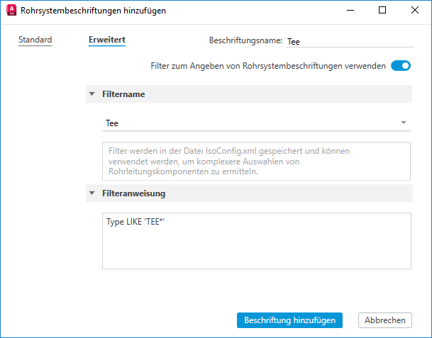

Registerkarte Erweitert
Ermöglicht die Auswahl vorhandener Filter, die neuen Rohrleitungsbeschriftungen hinzugefügt werden sollen. Filter werden in der Datei IsoConfig.xml gespeichert und können verwendet werden, um komplexere Auswahlen von Rohrleitungskomponenten zu ermitteln.
