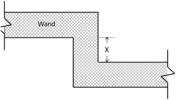

Dieses Konzept kann wie in der folgenden Draufsicht einer Wand gezeigt veranschaulicht werden.
Für Auflösung berechneter Oberflächen = 12 Zoll (304,8 mm) gilt:
