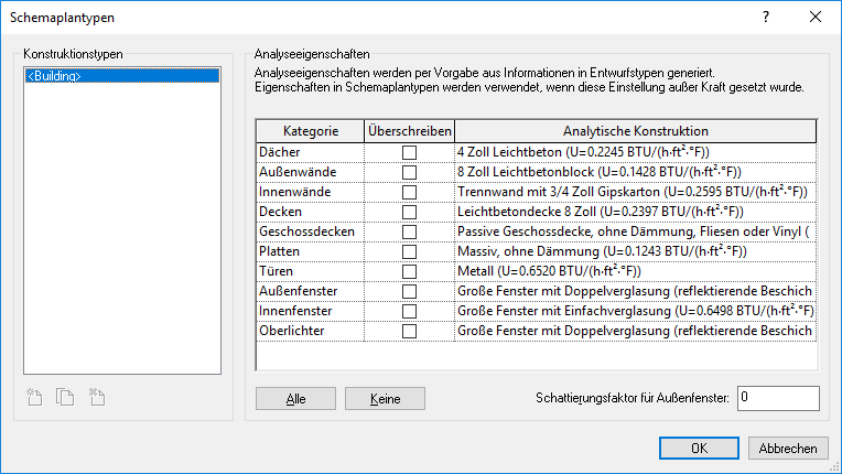

  3. Klicken Sie im Dialogfeld Erweiterte Energieeinstellungen für Schemaplantypen in die Spalte Wert und dann auf .
    Im Dialogfeld Schemaplantypen wird die Liste der Elementkategorien angezeigt, wobei das Kontrollkästchen Überschreiben für alle Kategorien deaktiviert ist.
  4. Gehen Sie im Dialogfeld Schemaplantypen wie folgt vor:
    1. Wählen Sie für Kategorien, für die Sie durch Schemaplantypen definierte thermische Eigenschaften verwenden möchten, die Option Überschreiben. Wählen Sie in der Spalte Analytische Konstruktion mithilfe der Dropdown-Liste die gewünschte Konstruktion.
      Anmerkung: Um die Option Überschreiben für alle Kategorien zu wählen, klicken Sie auf Alle. Um dies aufzuheben, klicken Sie auf Keine.
    2. Wenn Sie für manche Kategorien weiterhin die durch Entwurfstypen definierten thermischen Eigenschaften verwenden möchten, deaktivieren Sie die Kontrollkästchen der betreffenden Kategorien.
    3. Klicken Sie auf OK.
Bei der nächsten Energieanalyse werden die thermischen Eigenschaften der angegebenen Schemaplantypen (analytischen Konstruktionen) für die betreffenden Elementkategorien verwendet.
