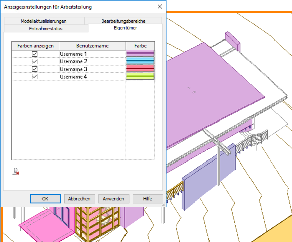

So Elementeigentümern Farben zu
- Klicken Sie in den Steuerelementen für Ansichten auf
Anzeigeeinstellungen für Arbeitsteilung.
- Klicken Sie auf die Registerkarte Eigentümer.
- Aktivieren Sie die Option Farben anzeigen für dem Namen des gewünschten Benutzers.
- Klicken Sie in der Zeile des jeweiligen Benutzernamens auf Farbe. Wählen Sie im Dialogfeld Farbe die gewünschte Farbe aus, und klicken Sie auf OK. Weitere Informationen erhalten Sie unter Farben.
- Klicken Sie auf Apply (Anwenden).
Die für den Eigentümer festgelegte Farbe wird im Modell angezeigt.
