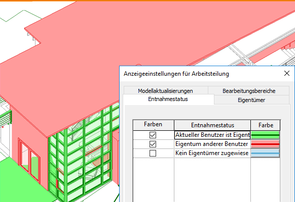

Wenn die Arbeitsteilung genutzt wird, können Sie den Auscheckstatus der Elemente durch die grafische Anzeige erkennbar machen. Weisen Sie den Elementen entsprechend ihren aktuellen Eigentümern Farben zu.
So identifizieren Sie Auscheckstatus durch die Grafik
- Klicken Sie in den Steuerelementen für Ansichten auf
Entnahmestatus.
Der Entnahmestatus wird angezeigt.
So weisen Sie Farben für den Auscheckstatus zu
Anzeigeeinstellungen für Arbeitsteilung.
- Klicken Sie auf die Registerkarte Entnahmestatus.
- Wählen Sie Farben anzeigen für die gewünschten Eigentümer oder für Elemente aus, die derzeit keinen Eigentümer aufweisen.
- Klicken Sie in der Zeile für den jeweiligen Auscheckstatus auf Farbe. Wählen Sie im Dialogfeld Farbe die gewünschte Farbe aus, und klicken Sie auf OK.
- Klicken Sie für den jeweiligen Bearbeitungsbereich auf Farbe. Wählen Sie im Dialogfeld Farbe die gewünschte Farbe aus, und klicken Sie auf OK.
- Klicken Sie auf Apply (Anwenden).
Die angegebene Farbe für den entsprechenden Eigentümerentnahmestatus wird im Modell angezeigt.
