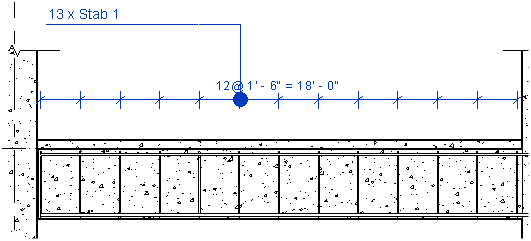

Sie können Mehrfachbewehrungs-Beschriftungen genau wie andere Beschriftungen bearbeiten.
- Wählen Sie im Projekt eine Mehrfachbewehrungs-Beschriftung aus.
- Klicken Sie auf Registerkarte Ändern | Mehrfachbewehrungs-Beschriftungen
Gruppe Bearbeiten
Beschriftung auswählen.
Die Beschriftung wird im Zeichenbereich hervorgehoben.

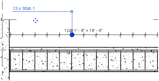

Klicken Sie auf den Griff der Beschriftung, und ziehen Sie die Führungslinie an die gewünschte Stelle.
