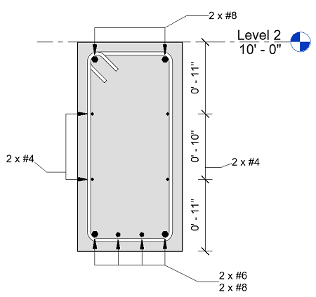

Sie können die Beschriftungen für mehrere Bewehrungselemente und Bewehrungsverlegungen zu einer einzigen Beschriftung zusammenführen.
 Video: Mehrfachbewehrungs-Beschriftungen
 Gruppe Beschriftung
 Mehrfachbewehrung
 (Ausgerichtete Mehrfachbewehrungs-Beschriftung).
 Gruppe Beschriftung
 Mehrfachbewehrung
 (Lineare Mehrfachbewehrungs-Beschriftung).
Bei Mehrfachbewehrungs-Beschriftungen ist es möglich, mehrere ausgerichtete Bewehrungselemente auszuwählen und die Bemaßungen zwischen den Bewehrungsreferenzen sowie die Parameterdaten und die Positionierung im Hinblick auf das Bewehrungsbasisbauteil anzuzeigen.
