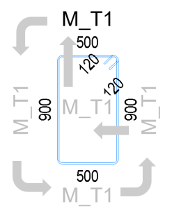

Ausrichtung von Biegeformauszügen
Biegeformauszüge werden auf die gleiche Weise wie die Basisbauteilbewehrung ausgerichtet, wenn die Bewehrungseisenebene parallel zur Ansichtsebene verläuft.
Bewehrung (Parallel zur Ansicht) Biegeformauszug – Winkel 0° Biegeformauszug – Winkel 30°
Sie können die Biegeformauszüge mit dem Befehl Drehen drehen oder den Parameter Winkel in der Eigenschaftenpalette ändern.
Wenn die Stabebene lotrecht zur Ansicht verläuft, was bei Plattenbewehrung in einem Bewehrungsplan der Fall wäre, werden die Biegeformauszüge so ausgerichtet, als ob die Verlegung geschnitten und der Schnitt nach oben (d. h. mit Blick von unten in der Ansicht) oder nach links (d. h. mit Blick von rechts) gedreht wurde.
Die Stabdrehung in der Stabebene wird ebenfalls vom Biegeformauszug berücksichtigt.
