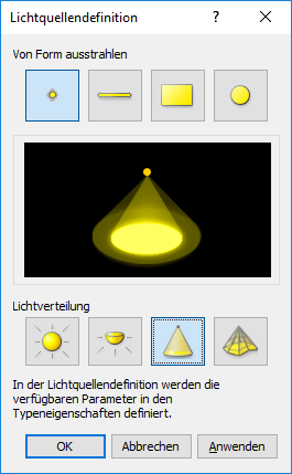

  Alternativ dazu können Sie in der Eigenschaftenpalette unter Lichtquellendefinition auf Bearbeiten klicken.
  Das Dialogfeld Lichtquellendefinition wird angezeigt.
- Wählen Sie für Von Form ausstrahlen die Form des Lichts, das von der Lichtquelle ausgestrahlt werden soll: Punkt, Linie, Rechteck oder Kreis.
- Wählen Sie für Lichtverteilung das Lichtverteilungsmuster für die Lichtquelle aus: kugelförmig, halbkugelförmig, Spot oder fotometrisches Netz.
Tipp: Klicken Sie auf Fotometrisches Netz, wenn Sie eine IES-Datei zum Definieren der fotometrischen Form angeben möchten. Da IES-Dateien auf bestimmten Leuchten basieren, sollten Sie für optimale Ergebnisse die Lichtquelle unterhalb der Öffnung der Leuchte platzieren und sicherstellen, dass sie die Geometrie der Leuchte nicht berührt.
  Das mittlere Bild wird geändert und veranschaulicht die kombinierten Einstellungen. Diese Einstellungen bestimmen die Parameter, die für die Lichtquelle verfügbar sind.
