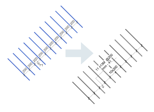

- Bemaßen Sie Bewehrungsverlegungen in Tragwerkselementen, die bezogen auf die Ansicht geneigt sind (z. B. in der Draufsicht angezeigte Rampe). Die Bewehrungsverlegungen können vom Typ Freiform oder Durch Form gesteuert sein und müssen aus parallelen Einzelsegment-Stäben mit oder ohne Haken bestehen.

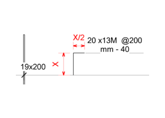

- Beschriftungen automatisch platzieren: Um Beschriftungen für Mehrfachbewehrungs-Beschriftungen automatisch zu platzieren, stellen Sie sicher, dass
 (Position wählen) auf der Registerkarte Beschriften
 Gruppe Beschriftung
 (Mehrfachbewehrung)
 Ändern | Mehrfachbewehrungs-Beschriftung ausgerichtet
 Gruppe Beschriftung deaktiviert ist.

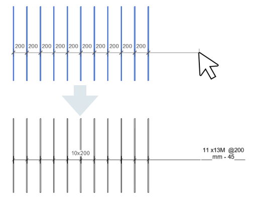

		  -  Die Beschriftung wird automatisch über oder links von der Bemaßungslinie mit dem angegebenen Versatz platziert, wenn Sie innerhalb der Linie klicken, um sie zu platzieren:
- Oder die Beschriftung wird automatisch an der Position platziert, an der Sie klicken, wenn Sie außerhalb der Bemaßungslinie klicken, um sie zu platzieren:
		Tipp: Leertaste zum Umkehren der Beschriftung auf beiden Seiten der Bemaßungslinie.
