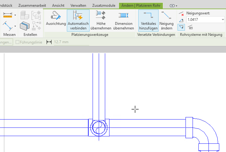

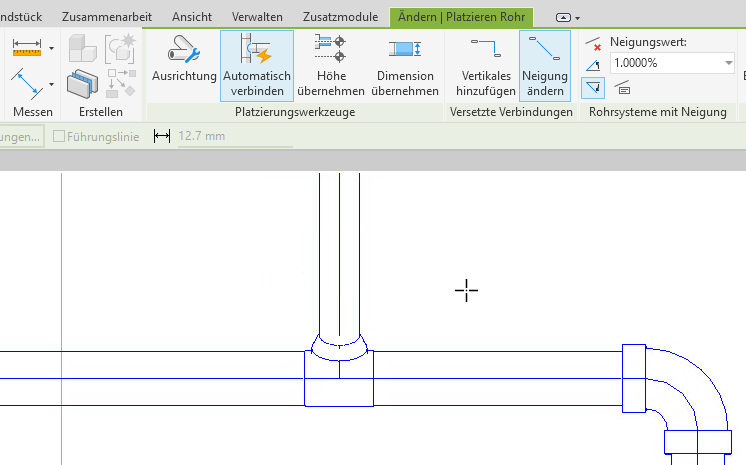

Verbindung mit einem vorhandenen Rohr mit einer anderen Höhe
Um eine Verbindung zu einem vorhandenen Rohr auf einer anderen Höhe herzustellen, haben Sie zwei Möglichkeiten: Sie können den aktuellen Neigungswert verwenden oder diesen ignorieren und eine direkte Verbindung herstellen.
- Klicken Sie auf den Befehl Rohr, oder wählen Sie ein Rohrsegment in der Ansicht.
- Um eine Verbindung direkt und ohne Berücksichtigung des Neigungswerts herzustellen, klicken Sie in der Multifunktionsleiste auf Registerkarte Ändern | Platzieren Rohr
Gruppe Versetzte Verbindungen
Neigung ändern.
- Um den aktuellen Neigungswert zu verwenden, klicken Sie in der Multifunktionsleiste auf Registerkarte Ändern | Platzieren Rohr
Vertikales hinzufügen.
- Zeichnen Sie das Rohr weiter, und verbinden Sie es mit einem bereits vorhandenen Rohr.
Das Rohr wird ohne Berücksichtigung des aktuellen Neigungswerts direkt verbunden.
