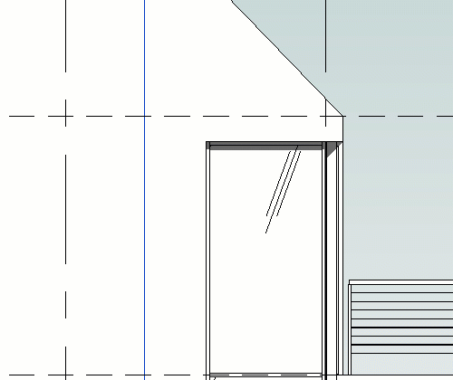

So teilen Sie eine Fläche
  1. Klicken Sie auf Registerkarte Ändern Gruppe Geometrie (Fläche trennen).
  2. Zeigen Sie mit der Maus auf die Elementfläche, um sie hervorzuheben. Sie müssen möglicherweise die Tabulatortaste drücken, damit die gewünschte Fläche ausgewählt wird.
  3. Klicken Sie auf die Fläche, um sie auszuwählen.
  4. Skizzieren Sie den gewünschten Teilbereich der Fläche.
    Anmerkung: Skizzieren Sie auf der Fläche eine geschlossene Schleife oder eine offene Schleife, die an den Begrenzungslinien der Fläche endet.
  5. Klicken Sie auf (Bearbeitungsmodus beenden).
    Anmerkung: Sie können eine getrennte Fläche löschen, indem Sie den skizzierten Bereich auswählen, mit der rechten Maustaste darauf klicken und dann auf Löschen klicken.
