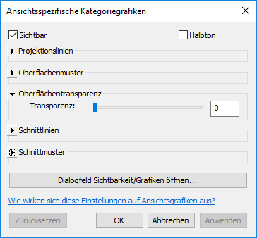

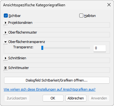

  Das Dialogfeld Ansichtsspezifische Kategoriegrafiken zeigt die aktuellen Einstellungen für Sichtbarkeit und grafische Darstellung für die ausgewählte Kategorie an. Erweitern Sie jeden Abschnitt, um seine Einstellungen zu sehen.
- Ändern Sie im Dialogfeld Ansichtsspezifische Kategoriegrafiken die Einstellungen nach Belieben.
