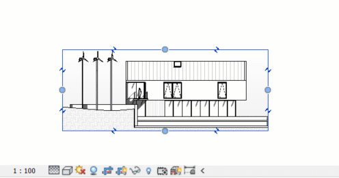

Erstellen Sie einen Zuschneidebereich.
- Wenn die Ansicht nicht zugeschnitten ist, klicken Sie in den Steuerelementen für Ansichten auf
 (Zuschneidebereich).
- Wenn die Ansicht zugeschnitten, aber der Zuschneidebereich nicht sichtbar ist, klicken Sie in den Steuerelementen für Ansichten auf
 (Zuschneidebereich einblenden).
- Ändern Sie die Größe des Zuschneidebereichs wie erforderlich, indem Sie die Steuerelemente ziehen oder die Größe explizit eingeben.
  Anmerkung: Sie können auch über die Eigenschaftenpalette unter Grenzen auf den Zuschneidebereich zugreifen.
