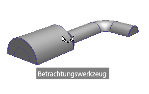

Mit dem Befehl Betrachten können Sie die aktuelle Ansicht vertikal und horizontal drehen. Beim Drehen der Ansicht dreht sich Ihre Sichtlinie um die aktuelle Augenposition, so als würden Sie den Kopf drehen. Der Befehl Betrachten wirkt so, als würden Sie an einer festen Stelle stehen und nach oben oder unten blicken, während Sie Ihren Kopf nach links oder rechts drehen.
Passen Sie bei Verwendung des Befehls Betrachten die Ansicht des Modells durch Ziehen des Cursors an. Beim Ziehen wird der Mauszeiger in das Symbol des Betrachtungswerkzeugs geändert, und das Modell dreht sich um die Position der aktuellen Ansicht.
Besichtigungsansichtsmodelle
Bei Verwendung des Befehls Betrachten über das große Rad für Vollnavigation können Sie sich mithilfe der Pfeiltasten auf der Tastatur durch ein Modell bewegen. Verwenden Sie das Dialogfeld Eigenschaften für die SteeringWheels zum Anpassen des Besichtigungsbefehls.
Vertikale Achse invertieren
Wenn Sie den Cursor nach oben ziehen, wird der Zielpunkt der Ansicht nach unten versetzt; wenn Sie den Cursor nach unten ziehen, wird der Zielpunkt der Ansicht nach oben versetzt. Verwenden Sie das Dialogfeld Eigenschaften für die SteeringWheels zum Invertieren der vertikalen Achse für den Befehl Betrachten.
