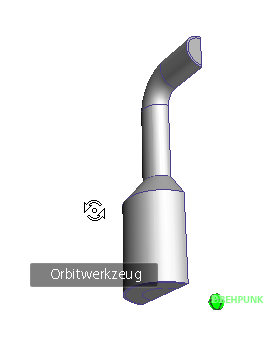

Verwenden Sie "Orbit", um die Ausrichtung eines Modells zu ändern. Als Cursor wird der Orbit-Cursor angezeigt. Ziehen Sie den Cursor zum Drehen des Modells um einen Drehpunkt, während die Ansicht fixiert bleibt.
Angabe des Drehpunkts
"Orbit" verwendet den Drehpunkt als Basispunkt zum Drehen des Modells. Sie können den Drehpunkt folgendermaßen festlegen:
Aufwärtsrichtung beibehalten
Um zu überprüfen, ob die Aufwärtsrichtung für den Befehl "Orbit" beibehalten wird, verwenden Sie das Dialogfeld "Eigenschaften" für SteeringWheels.
Wenn die Aufwärtsrichtung beibehalten wird, findet die Kreisbahnbewegung nur entlang der XY-Achse und in Richtung der Z-Achse statt. Wenn Sie horizontal ziehen, bewegt sich die Kamera parallel zur XY-Ebene. Ziehen Sie hingegen vertikal, fährt die Kamera entlang der Z-Achse.
Wird die Aufwärtsrichtung nicht beibehalten, können Sie das Modell mit dem Rollring drehen, der auf dem Drehpunkt zentriert ist.
