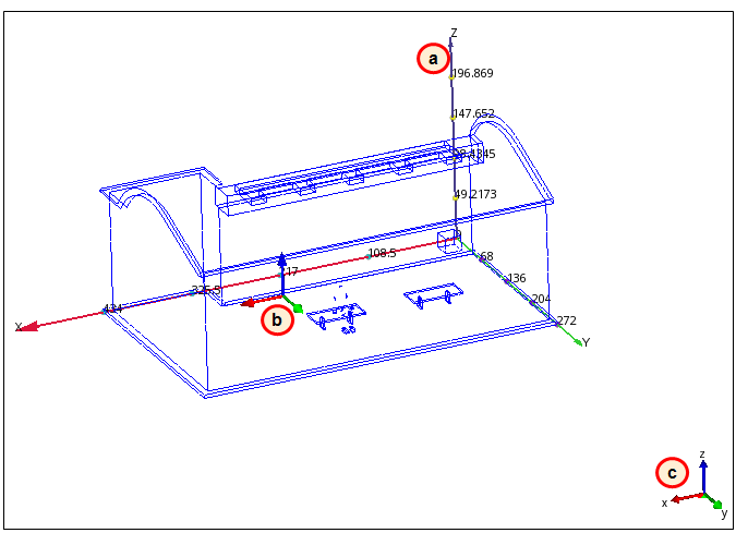

Erweitern Sie das Menü Achsen, um die Anzeige der drei Koordinatenachsen zu wechseln:
a. Begrenzungskoordinatenachse
b. Lokale Koordinatenachse
c. Globale Achse
Der Wert im angrenzenden Feld ist die Anzahl der Achseninkremente. Ändern Sie diese Anzahl mit den Pfeilen rechts neben dem Feld.

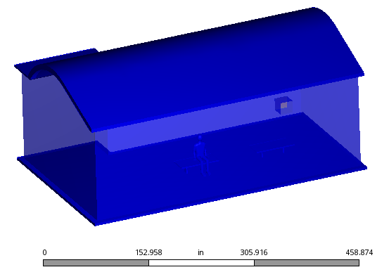

Aktivieren bzw. deaktivieren Sie die Anzeige des Modellmaßstabs. Dies ist nützlich, um die physische Länge des Modells zu verdeutlichen.

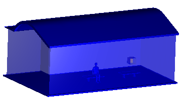

Wechseln Sie zwischen Orthografisch und Perspektive, um die Tiefe in der Modellansicht zu steuern.
Orthografisch:
| Perspektive: ![]() |
Orthografisch zeigt Modellobjekte in ihrer tatsächlichen Größe an. Die Option ist hilfreich für die Auswahl von Optionen, wenn das Modell an einer kartesischen Achse ausgerichtet ist.
Perspektive bietet "Tiefe" für das Modell, indem Objekte, die weiter weg vom Betrachter sind, verkleinert werden. Sie bietet eine physikalisch realistischere Ansicht.
Beispiel für die Verwendung der orthografischen Ansicht...
