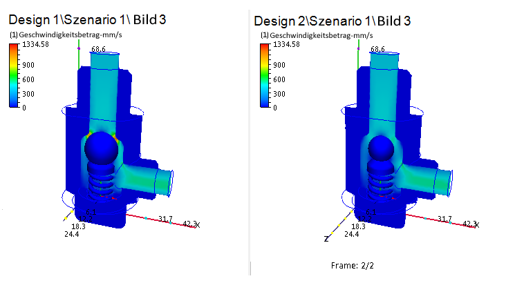

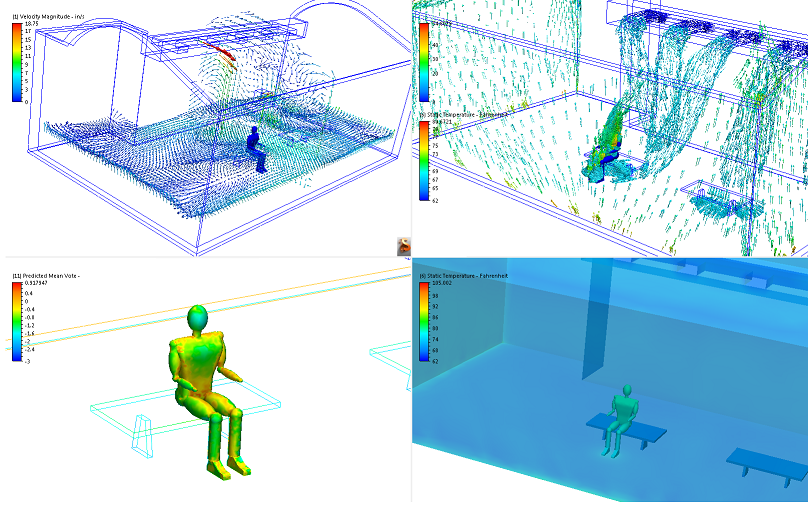

Verwenden Sie Ansichtsfenster, um die Anzahl und Konfiguration der einzelnen Modellansichten zu steuern:
Mehrere Ansichtsfenster sind nützlich zur Auswertung von Ergebnissen aus einzelnen Szenarios sowie Designstudien mit mehreren Szenarios:
Standardmäßig erfolgt die Navigation in der Ansicht oder im Modell in jedem Ansichtsfenster individuell. Um durch alle Ansichtsfenster gleichzeitig zu navigieren, klicken Sie auf Ansichten verknüpfen.
Dies ist nützlich für die Bewertung des Einflusses von zwei oder mehr Ergebnisgrößen an einer bestimmten Position. So sind z. B. in elektronischen Geräten Geschwindigkeit und Temperatur häufig eng miteinander verbunden. Eine höhere Komponententemperatur als erwartet ist häufig auf eine mangelnde Luftströmung um die Komponente zurückzuführen. In verknüpften Ansichtsfenstern, die die Temperatur und Geschwindigkeit anzeigen, kann dieser Effekt an einer bestimmten Stelle leichter erkannt werden. Bei mehreren Szenarios bieten verknüpfte Ansichten eine gute Möglichkeit zum Vergleich der Ergebnisse aus mehreren Designiterationen.
