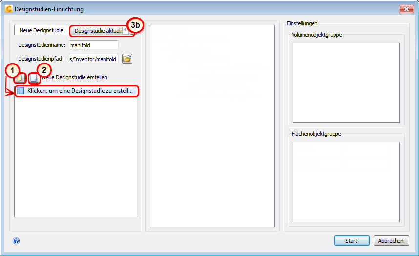

Definieren der Designstudie
Es gibt drei Möglichkeiten zum Definieren der Designstudie:
Um alle Einstellungen zu definieren, klicken Sie auf das Symbol Neu und dann auf Klicken, um eine Designstudie zu erstellen....
Um eine Vorlage zu verwenden, klicken Sie auf die Schaltfläche Vorlage. Durchsuchen und wählen Sie einen Eintrag aus der Liste.
Hinzufügen eines Designs zu einer geöffneten Designstudie:
- Erstellen Sie eine neue Designvariation in der CAD-Anwendung. Öffnen Sie die Designstudien-Einrichtung.
- Klicken Sie auf Designstudie aktualisieren, und wählen Sie die zu ändernde Designstudie.
- Klonen Sie ein Design in der Designstudien-Einrichtung und verknüpfen Sie das neue CAD-Design mit dem geklonten Design (wie unten beschrieben).

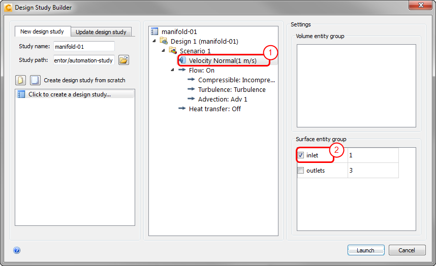

So erstellen Sie Einstellungen
- Klicken Sie mit der rechten Maustaste auf den Szenariozweig, und wählen Sie den Einstellungstyp.
- Geben Sie die Werte im Schnellbearbeitungs-Dialogfeld an.
Einstellungszuweisungen
- Wählen Sie aus der Liste die Einstellung aus, die zugewiesen werden soll.
- Aktivieren Sie das Kontrollkästchen Objektgruppe entweder im Abschnitt Volumenobjektgruppe oder im Abschnitt Flächenobjektgruppe. Die Einstellung wird jedem Objekt in der Gruppe zugewiesen. Die Anzahl der Objekte in der Gruppe steht neben dem Gruppennamen.

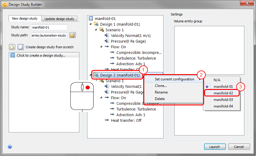

Klon
Um ein Design oder Szenario zu kopieren, klicken Sie mit der rechten Maustaste auf das Element und dann auf Klonen.
Designs zuweisen und starten
Designs zuweisen
- Klicken Sie mit der rechten Maustaste auf ein Design.
- Wählen Sie Aktuelle Konfiguration einstellen.
- Wählen Sie das CAD-Design aus der Liste.

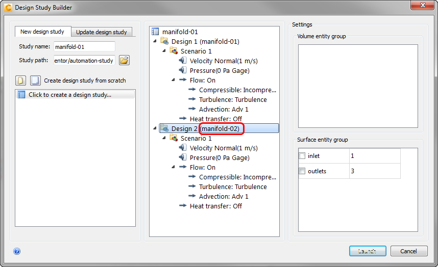

Der Name des CAD-Designs wird neben dem Designnamen in der Baumstruktur angezeigt:
Bei der Markteinführung
Um Autodesk® CFD zu starten, klicken Sie auf Start.
