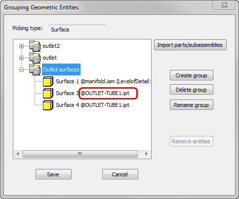

CAD-Objektgruppen, die nicht in der Baugruppe der obersten Ebene (z. B. in Bauteilen und Unterbaugruppen) enthalten sind, werden beim Starten der Baugruppe der obersten Ebene nicht automatisch in Autodesk® CFD importiert. Zum schnellen Hinzufügen dieser Gruppen zur Baugruppe der obersten Ebene stellen Sie sicher, dass die Baugruppe der obersten Ebene das aktive Dokument ist, und klicken im Dialogfeld Gruppierung geometrischer Objekte auf Bauteile/Baugruppen importieren.
Dieser Vorgang kopiert die CAD-Objektgruppen aus Unterkomponenten in die Baugruppe der obersten Ebene. Diese CAD-Objektgruppen enthalten dieselben Elemente wie in den Bauteilen und Unterbaugruppen. Da die Gruppen Kopien sind, wirkt sich eine Änderung oder Löschung der neu erstellten Gruppen nicht auf die Gruppen in den Unterkomponenten aus.
Der Name des Bauteils bzw. der Unterbaugruppe, aus denen die Gruppe importiert wurde, wird neben jedem Element angezeigt:
Beachten Sie, dass jedes Mal, wenn Sie auf die Schaltfläche Bauteile/Baugruppen importieren klicken, alle CAD-Objektgruppen aus Unterkomponenten in das geöffnete Dokument importiert werden.
