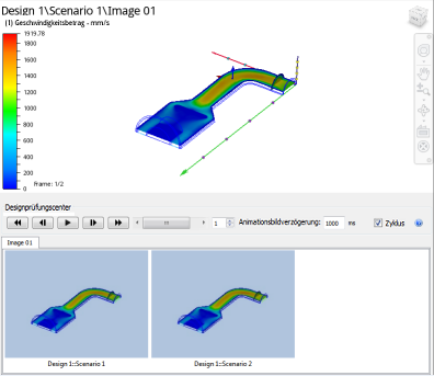

Klicken Sie auf Zusammenfassungsbilder, um nur das Designprüfungscenter anzuzeigen. Dieses besteht aus den Miniaturansichten und dem Zusammenfassungsbild:

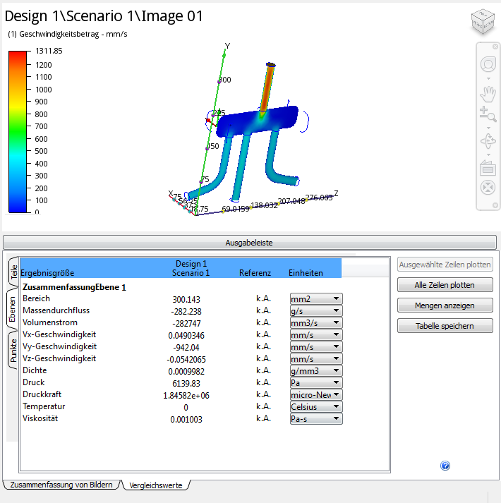

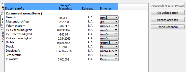

Um nur Tabellendaten aus Zusammenfassungselementen (Bauteilen, Ebenen und Punkten) zu überprüfen, klicken Sie auf Vergleichswerte. Dadurch werden die Zusammenfassungsbilder aus der Ansicht ausgeblendet. Verwenden Sie die Registerkarten auf der linken Seite des Fensters, um zwischen den angezeigten Zusammenfassungselementtypen zu wechseln.
Verwenden Sie die geteilte Ansicht zur Anzeige von Zusammenfassungsbildern und Vergleichswerten. Sie können anhand der Registerkarten im unteren Fensterbereich zwischen der Miniaturansichts- und der Vergleichswerttabelle wechseln.
