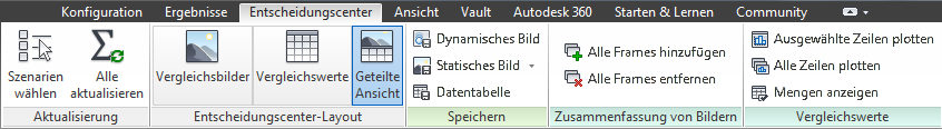

Entscheidungscenter (Registerkarte)
Verwenden Sie die Registerkarte Entscheidungscenter zum Vergleichen von Ergebnissen aus mehreren Szenarien:
- Stellen Sie mit Aktualisieren sicher, dass die Zusammenfassungselemente für alle ausgewählten Szenarien aktuell sind.
- Steuern Sie die Darstellung des Entscheidungscenters mit Entscheidungscenter-Layout.
- Erfassen Sie Grafik- und Tabellendaten mit Speichern.
- Sie können mit Zusammenfassungsbilder schnell sämtliche Miniaturansichten zum Designprüfungscenter hinzufügen oder daraus entfernen.
- Plotten Sie Vergleichswertedaten und legen Sie mit Zusammenfassungswerte fest, welche Ergebnisgrößen in die Ausgabetabelle aufgenommen werden.
