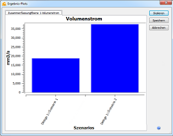

Plottet Vergleichswertdaten und steuert die angezeigten Ergebnisgrößen. Beachten Sie, dass die Gruppe Vergleichswerte nur dann sichtbar ist, wenn Vergleichswerte angezeigt werden.
Wählen Sie eine Zeile aus, indem Sie auf die Ergebnisgröße in der Tabelle Vergleichswert klicken. Um mehrere Zeilen auszuwählen, halten Sie während der Zeilenauswahl die Strg-Taste gedrückt. Mit Ausgewählte Zeilen plotten können Sie ein Balkendiagramm der Ergebnisgrößen für alle ausgewählten Szenarien erstellen:
Erstellen Sie einen Plot mit allen Ergebnisgrößen, die in der Tabelle Vergleichswert aufgeführt sind. Jede Größe wird auf einer eigenen Registerkarte angezeigt.
Legen Sie fest, welche Ergebnisgrößen in der Tabelle Vergleichswert angezeigt werden, indem Sie in der Liste Mengen anzeigen Elemente auswählen bzw. deren Auswahl aufheben.
