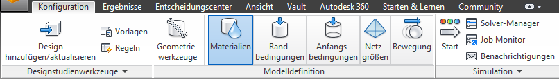

Registerkarte "Konfiguration"
Verwenden Sie die Registerkarte Konfiguration, um das Simulationsmodell zu definieren und auszuführen:
- Verwenden Sie Designstudienwerkzeuge, um die Designstudie zu aktualisieren und Designstudien-Automatisierungswerkzeuge zu verwalten.
- Wählen Sie die einzelnen Modelldefinitionen von links nach rechts aus, um die Simulation zu definieren. (Beachten Sie, dass jede Aufgabe, mit Ausnahme der Geometriewerkzeuge, eine weitere kontextabhängige Gruppe beinhaltet.)
- Verwenden Sie Simulation, um eine oder mehrere Simulationen zu verwalten.
- Steuern Sie die Elementauswahl über Auswahl.
Anmerkung: Die Gruppen Modelldefinition und Simulation umfassen die wichtigsten Steuerelemente zum Einrichten und Ausführen einer Simulation.
