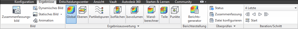

Registerkarte "Ergebnisse"
Verwenden Sie die Registerkarte Ergebnisse, um die Ergebnisdaten darzustellen und zu extrahieren:
- Erstellen Sie Bilder und geben Sie sie zur Zusammenarbeit an Entwürfen und deren Vergleich mithilfe von Bild frei.
- Wählen Sie das Werkzeug für aktive Ergebnisse aus der Ergebnisauswertung. (Beachten Sie, dass jede Task über eine zusätzliche kontextabhängige Gruppe verfügt.)
- Verwenden Sie Berichtserstellungs-Befehle für die Übermittlung der Simulationsergebnisse.
- Verwenden Sie den Befehl Überprüfen, um Informationen über das aktuelle Szenario zu extrahieren.
- Wenn das Szenario mehrmals fortgesetzt wurde oder Zwischeniterationen gespeichert wurden, wählen Sie die anzuzeigende Iteration unter Iteration/Schritt aus.
Anmerkung: Die Gruppe Ergebnisauswertung enthält die wichtigsten Werkzeuge zum Extrahieren und zur Interpretation der Simulationsergebnisse.
