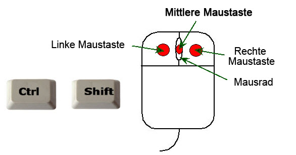

Die Mausmodi sind in den folgenden Tabellen zusammengefasst, in denen die folgenden Abkürzungen verwendet werden:
