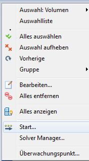

  1. Klicken Sie mit der rechten Maustaste außerhalb des Modells und wählen Sie Start…
    Rectsklick auf Lösen

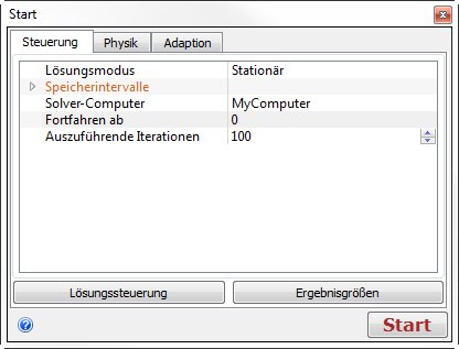

  2. Auf der Registerkarte Steuerung: Auszuführende Iterationen = 100.
    Registerkarte Kontrolle

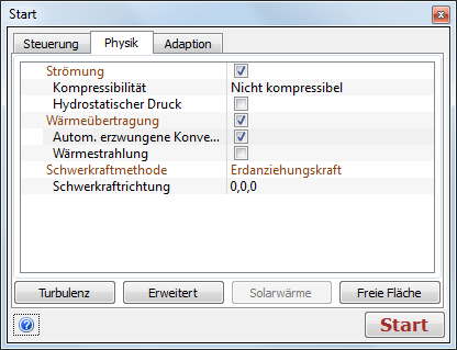

  3. Aktivieren Sie auf der Registerkarte Physik die Optionen Wärmeübertragung und Autom. erzwungene Konvektion. Klicken Sie auf Lösen.
    Wärmeübertragung
    Anmerkung: Mithilfe der Option Autom. erzwungene Konvektion kann die Analysezeit um 40 % verkürzt werden, indem zuerst die Strömung und dann die Wärmeübertragung berechnet wird. (Diese Option eignet sich nicht für Aufgaben, bei denen die natürliche Konvektion analysiert wird, da eine Wechselwirkung zwischen der Strömung und Wärmeübertragung besteht.)

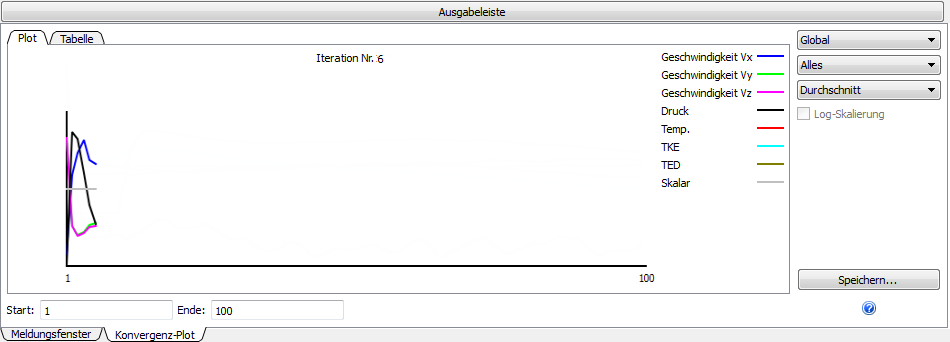

  4. Wenn die Verarbeitung beim Start abgeschlossen ist und die Analyse begonnen hat, wird der Lösungsfortschritt in der Konvergenzüberwachung in der Ausgabeleiste dargestellt:

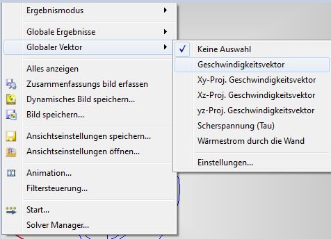

  5. Wenn diese Darstellung erscheint, klicken Sie mit der rechten Maustaste außerhalb des Modells, erweitern Sie Globaler Vektor und klicken Sie auf Geschwindigkeitsvektor.
    Menü Geschwindigkeitsvektor

    Anmerkung: Nach Abschluss der Analyse wird das Konvergenz-Plot geschlossen, und die letzte Zeile im Meldungsfenster lautet „Analyse erfolgreich abgeschlossen“.
