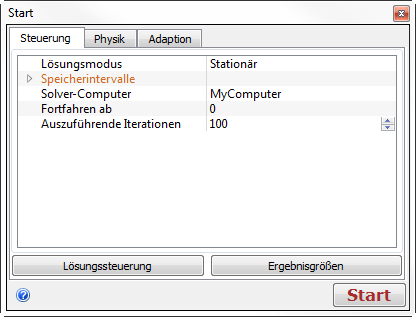

Starten Sie die Analyse, indem Sie auf die Schaltfläche Start klicken.
Legen Sie auf der Registerkarte Steuerung fest, wie die Analyse ausgeführt wird
- Stellen Sie den Lösungsmodus auf Stationär oder Transient ein.
- Wenn Transient gewählt wurde, stellen Sie die Transientparameter (Zeitschrittgröße usw.) ein
- Legen Sie die Speicherintervalle für Ergebnisse bzw. Zusammenfassung fest
- Wählen Sie den Solver-Computer aus (die Vorgabe ist der lokale Computer).
- Wenn Sie eine Analyse wiederaufnehmen, stellen Sie die Iteration oder den Zeitschritt auf Fortfahren ab ein.
- Geben Sie die Anzahl der auszuführenden Iterationen (oder die Auszuführenden Zeitschritte) ein
- Optional: Wählen Sie weitere Ergebnisgrößen.
- Starten Sie die Analyse, indem Sie auf die Schaltfläche Start klicken.
Anmerkung: 100 Iterationen sind normalerweise ausreichend für die Konvergenz in den meisten Analysen. In manchen Fällen können mehr Iterationen erforderlich sein. Die Konvergenzbewertung wird in Kapitel 12 behandelt.
