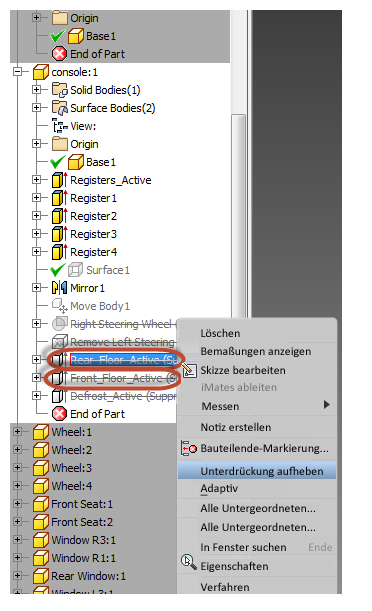

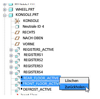

  3. Aktivieren Sie im CAD-Modell die Features, die den Luftstrom durch die vorderen Bodenlüftungsöffnungen und die hinteren Bodenlüftungsöffnungen ermöglichen. Aktivieren Sie im Konsolenteil die folgenden Funktionen:
    • Rear_Floor_Active
    • Front_Floor_Active
    • Autodesk® Inventor*:

    • PTC Creo oder Pro/Engineer:*
      Creo

      Anmerkung: Das Ziel dieser Designänderung ist, die höheren Temperaturen im Bodenbereich zu beseitigen. Dies soll durch das Hinzufügen von Lüftungsöffnungen gelingen, die für kalte Luft im vorderen und hinteren Bodenbereich sorgen sollen.
      Lüftungsöffnungen

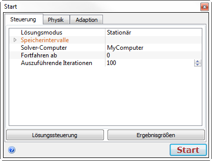

  6. Klicken Sie mit der rechten Maustaste außerhalb des Modells und wählen Sie Starten....
  7. Geben Sie für Fortfahren ab den Wert 0 ein und klicken Sie auf Starten.
    Lösen
  8. Wenn Sie gefragt werden, ob Sie die Ergebnisse nach Iteration 0 löschen möchten, klicken Sie auf Ja.
    Anmerkung: Die Simulation dauert je nach Leistung Ihres Computers ca. 20 Minuten.
    Anmerkung: Nach Abschluss der Simulation wird der Konvergenz-Plot geschlossen und die folgende Meldung wird im Meldungsfenster angezeigt: Analyse erfolgreich abgeschlossen.
