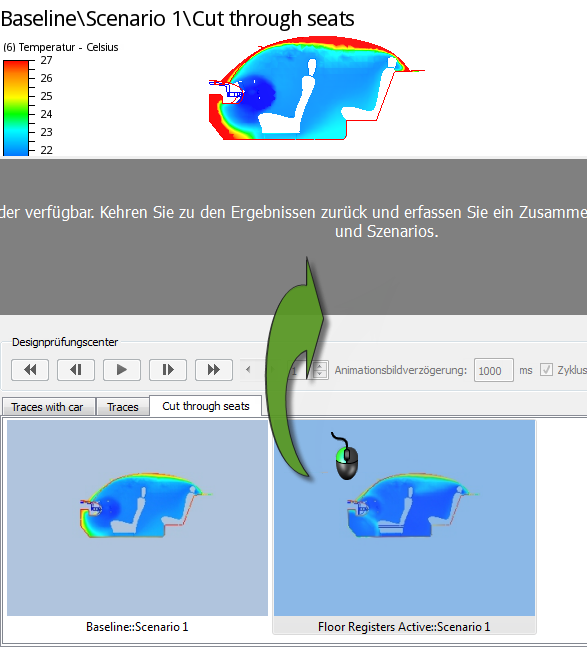

  3. Klicken Sie auf das Ergebnisbild Schnitt durch Sitze (unter dem Zweig Design Review Center).
    Schnitt durch Sitze
    Anmerkung: Die gespeicherte Ansicht des Basisdesigns wird angezeigt.
    Design Center Review
    Anmerkung: Jedes Ergebnisbild wird auf einer eigenen Registerkarte aufgeführt. Auf jeder Registerkarte wird das gespeicherte Ergebnisbild für alle fertig gestellten Szenarios in der Designstudie angezeigt.

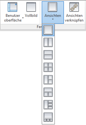

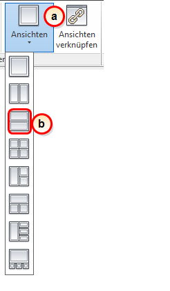

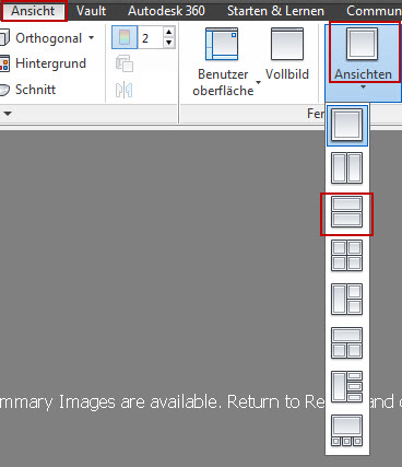

  4. Um die Ergebnisbilder der beiden Designs zusammen anzuzeigen, teilen Sie das Grafikfenster in zwei Ansichtsfenster:
    1. Erweitern Sie das Menü Ansichten auf der Registerkarte Ansicht.
    2. Wählen Sie Horizontal geteilte Ansichten.
      Geteilte Ansicht auswählen

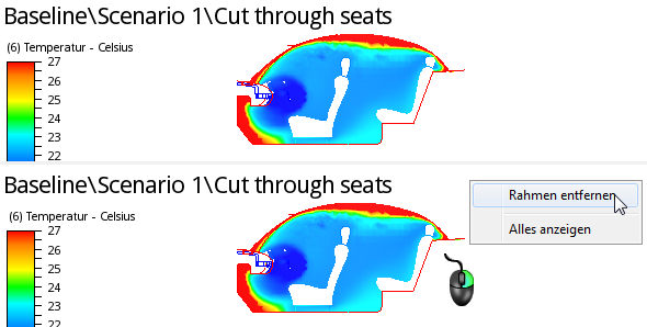

  5. In beiden Ansichtsfenstern wird das gleiche Bild angezeigt. Um eines der Bilder zu entfernen, klicken Sie mit der rechten Maustaste in das untere Ansichtsfenster und wählen Sie Rahmen entfernen.
    Geteilte Ansicht: Ergebnisse

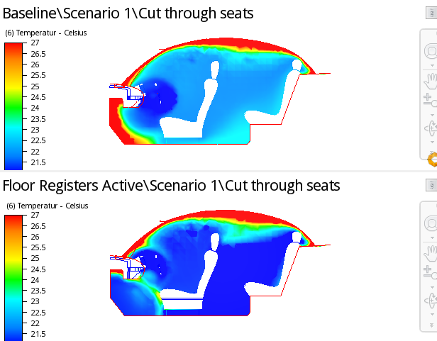

  6. Ziehen Sie das Bild Lüftungsöffnungen am Boden aktiv aus der Ausgabeleiste in das untere Ansichtsfenster.
    Ziehen
    Die Temperaturen im neuen Design sind wesentlich niedriger (siehe unteres Ansichtsfenster). Außerdem ist die Kühlung im Bereich des hinteren Passagiers gleichmäßiger:
    Beide Modelle anzeigen

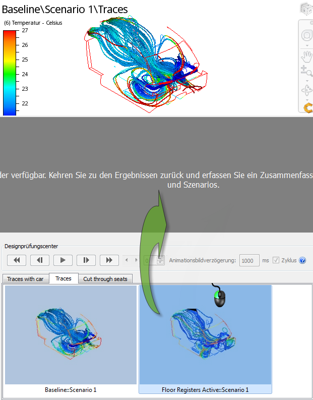

  10. Um Änderungen in den Strömungsmustern anzuzeigen, klicken Sie auf das Ergebnisbild Partikelspuren (unter dem Zweig Design Review Center).
    Teilpartikelspuren
  11. Vergleichen Sie mithilfe des Ergebnisbildes Partikelspuren die Ergebnisse der beiden Designs:
    1. Wechseln Sie zu zwei horizontal geteilten Ansichten.
      Zwei Ansichtsfenster
    2. Um das Bild aus dem unteren Ansichtsfenster zu entfernen, klicken Sie mit der rechten Maustaste und wählen Rahmen entfernen aus.
      Rahmen entfernen
    3. Ziehen Sie das Bild Lüftungsöffnungen am Boden aktiv in das untere Ansichtsfenster.
      Geteilte Ansichtsspuren
  12. Um in den Ansichten gleichzeitig zu navigieren, stellen Sie sicher, dass Ansichten verbinden auf der Registerkarte Ansicht aktiviert ist.
    Anmerkung: Die Verwirbelung, die eine ungleichmäßige Temperaturverteilung im Basisdesign verursachte, ist jetzt im neuen Design beseitigt worden. Vorn im Bodenbereich ist jedoch noch eine geringe Verwirbelung vorhanden.

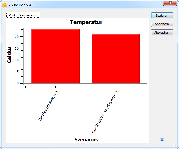

  13. Wählen Sie im Entscheidungscenter im Zweig Zusammenfassungswerte den Zusammenfassungspunkt rear floor aus.
    Boden hinten
  14. Wählen Sie Temperatur und klicken Sie auf Ausgewählte Zeilen plotten.
    Anmerkung: An der folgenden Stelle im neuen Design wurde die Temperatur verringert:
    Temperaturpunkte
    Temperatur-Plots

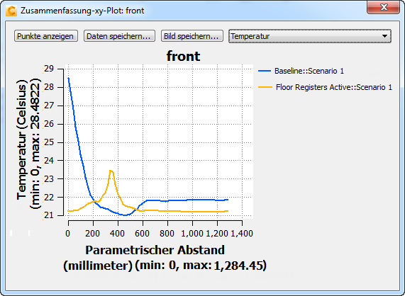

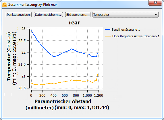

  15. Um die Temperatur-Plots im Bereich des vorderen und hinteren Passagiers anzuzeigen, klicken Sie auf die Ergebnis-XY-Plot-Einträge vorne und hinten (unter dem Zweig XY-Plot-Daten).
    Ergebnis-XY-Plot
    Erkenntnisse:
    • Das neue Design (blau geplottet) weist bei jedem Passagier Temperaturgradienten von weniger als 2 °C vom Dach bis zum Boden auf.
    • Die Durchschnittstemperaturen beim vorderen und hinteren Passagier weichen nur um ca. 1° C voneinander ab.
    • Die Temperaturunterschiede zwischen den beiden Passagierbereichen sind wesentlich geringer als im Basisdesign.
