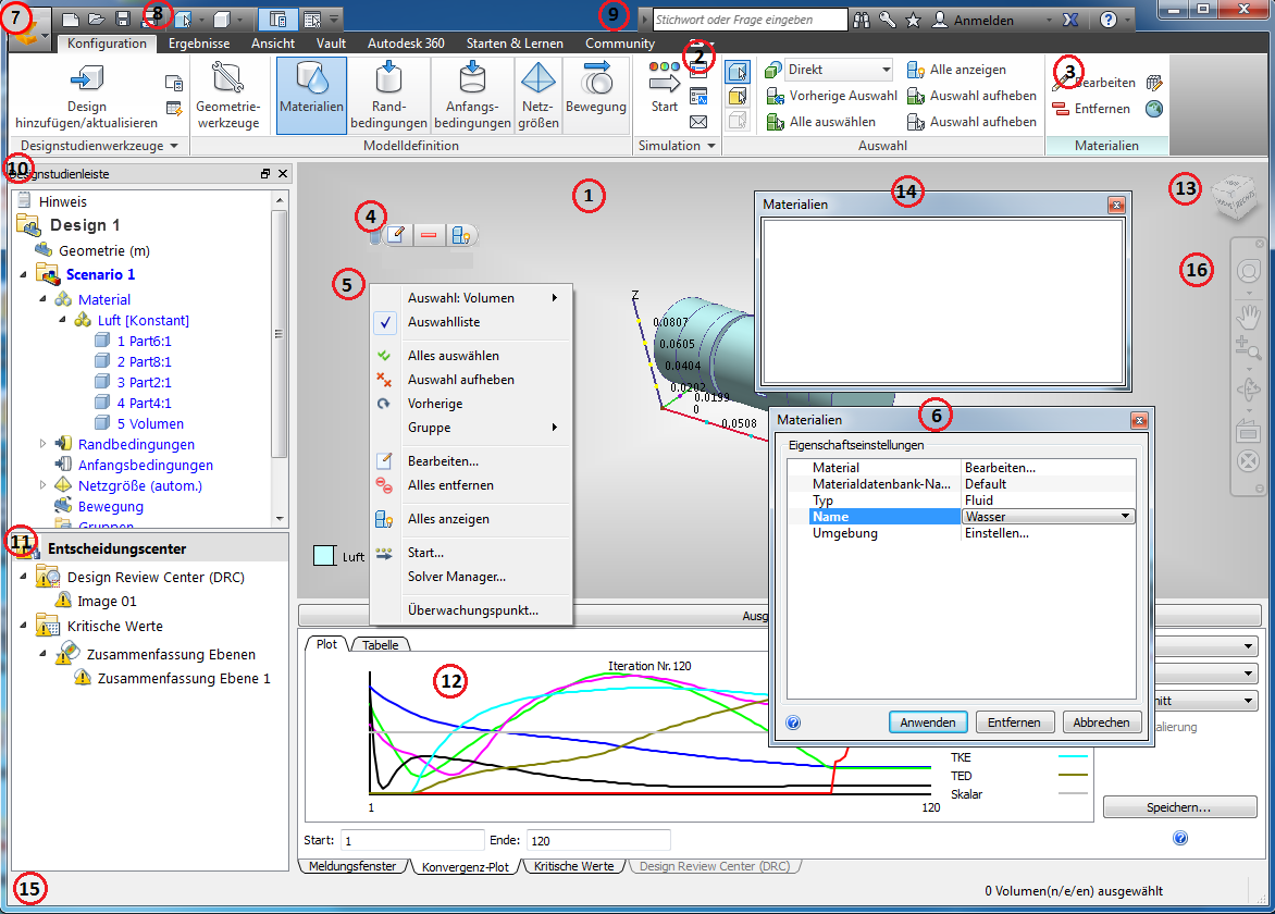

Überblick über die Autodesk® CFD-Benutzeroberfläche

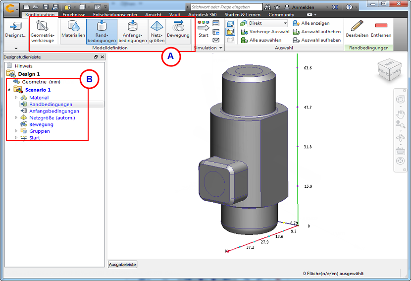

Es handelt sich hier um den Vorgabeaufbau der Benutzeroberfläche von Autodesk® CFD:
Überblick über die Benutzeroberfläche
1. Grafikfenster: Anzeigen des Modells
Die Hintergrundfarbe des Autodesk® CFD-Grafikfensters wird von der Hintergrundfarbe in der CAD-Anwendung bestimmt.
Wenn Sie dies überschreiben möchten, öffnen Sie das Menü Anwendung, klicken auf Optionen und ändern die Einstellung für Hintergrundfarbe auf Benutzerdefiniert.

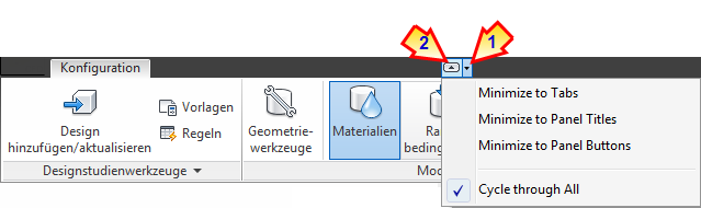

So minimieren Sie die Multifunktionsleiste:
Es gibt drei Modi zum Minimieren der Multifunktionsleiste: Tabellen, Gruppennamen und Gruppenschaltflächen.
Multifunktionsleiste minimieren
Anmerkung: Wählen Sie zum Durchblättern der Modi mit der Pfeilschaltfläche die Option Alle durchgehen aus.

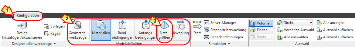

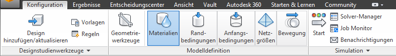

2. Multifunktionsleiste: Registerkarten
Es gibt vier separate Registerkarten in der Multifunktionsleiste. Jede dient einem bestimmten Zweck und alle sind für den Simulationsprozess nützlich. Hier finden Sie eine kurze Beschreibung der Steuerelemente auf den Registerkarten der Multifunktionsleiste:
Setup
Verwenden Sie die Registerkarte Konfiguration, um das Simulationsmodell zu definieren und auszuführen:
Einrichtung der Multifunktionsleiste
Anmerkung: Die Gruppen Modelldefinition und Simulation umfassen die wichtigsten Steuerelemente zum Einrichten und Ausführen einer Simulation.

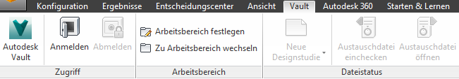

Tresor
Verwenden von Vault zum Speichern und Verwalten von Autodesk® CFD-Daten in Autodesk Vault.
Registerkarte Vault

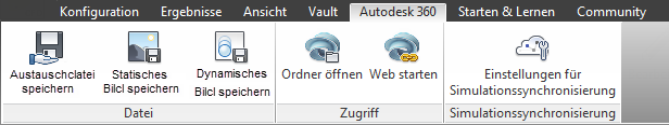

Autodesk 360
Verwenden Sie Autodesk 360, um Autodesk® CFD-Ergebnisbilder und -Installationsdateien mit Ihrem Autodesk 360-Dokumentenordner zu synchronisieren.

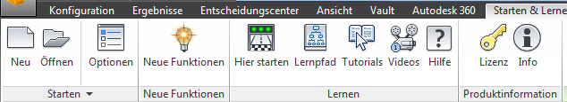

Starten & Lernen
Verwenden Sie die Registerkarte Starten und Lernen, um eine Designstudie zu öffnen und die Hilferessourcen zu durchsuchen:
Starten und Lernen

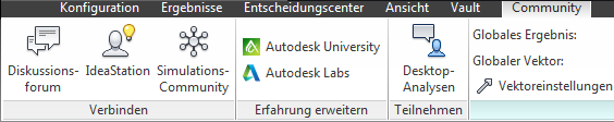

Community
Verwenden Sie die Registerkarte Community zur Interaktion mit anderen Autodesk® CFD-Benutzern
3. Kontextbereiche

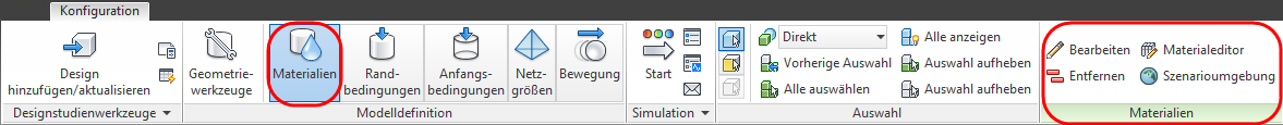

Die Steuerelemente in (Konfiguration > Modelldefinition) und (Ergebnisse > Ergebnisauswertung) dienen zum Aufrufen von bestimmten Aufgabenmodi, die die grundlegenden Schritte im Autodesk® CFD-Prozess darstellen. Einige häufig verwendete Steuerelemente für die aktive Task befinden sich in einer weiteren kontextabhängigen Gruppe auf der rechten Seite der Multifunktionsleiste.
Wenn beispielsweise die Task Materialien auf der Registerkarte Konfiguration aktiv ist, wird die kontextabhängige Gruppe Materialien angezeigt:
Materialkontext
Wenn die Task Global auf der Registerkarte Ergebnisse aktiv ist, wird die kontextabhängige Gruppe Global angezeigt:
Globaler Kontext
Die aktive kontextabhängige Gruppe wird verfügbar, wenn die Registerkarten Ansicht und Erste Schritte ebenfalls ausgewählt sind. Dies sorgt für einen ununterbrochenen Zugriff auf grundlegende Steuerelemente nach Verlassen der Registerkarten Konfiguration oder Ergebnisse.
Anmerkung: Die meisten Steuerelemente in kontextabhängigen Gruppen stehen auch in den Kontextmenüs und per Linksklick die kontextabhängigen Werkzeugkästen zur Verfügung.

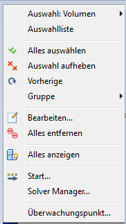

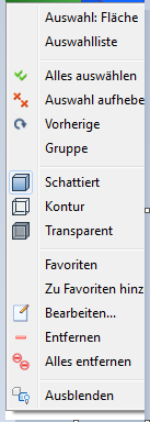

5. Kontextmenüs (Rechtsklick-Menüs)
Die Kontextmenüs enthalten häufig verwendete Steuerelemente, die im Zusammenhang mit der aktuellen Task stehen. Diese Menüs ermöglichen einen einfachen Zugriff auf Befehle, während der Fokus auf das Modell erhalten bleibt.
Modelldefinitionen
Verwenden Sie für jede Modelldefinition die Kontextmenüs, um den Auswahltyp zu ändern, Elemente auszuwählen und die Auswahl aufzuheben sowie das entsprechende Schnellbearbeitungs-Dialogfeld zu öffnen. Außerdem können Sie auf spezifische Befehle für die aktuelle Aufgabe zugreifen.
Rechtsklick auf eine Stelle außerhalb des Modells:

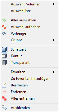

Rechtsklick auf ein Teil (Task Materialien):
Rechtsklick auf Teilmaterialien
Rechtsklick auf ein Teil (Task Randbedingungen):
Rechtsklick auf Teile-Randbedingung
Rechtsklick auf ein Teil (Task Vernetzung):
Rechtsklick auf ein Formteilnetz

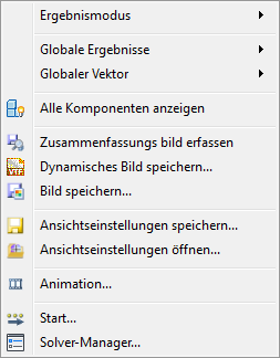

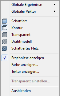

Ergebnisauswertung
Verwenden Sie bei jeder Ergebnisauswertung die Kontextmenüs zum Ändern der Darstellung des Modells, des Teils oder des Ergebnisobjekts.
Ergebnis Rechtsklick auf Modell
Rechtsklick auf ein Teil:
Ergebnis Rechtsklick auf Teil
Rechtsklick auf eine Ebene oder Isofläche (während entweder die Ebenen-Task oder die Isoflächen-Task aktiv ist):
Ergebnis Rechtsklick auf Ebene
Anmerkung: Wenn Sie nicht sicher sind, wo sich ein Befehl befindet, klicken Sie mit der rechten Maustaste auf das Objekt, um das Menü zu öffnen.

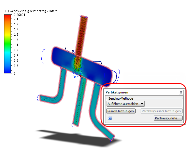

6. Schnellbearbeitungs-Dialogfelder
Ein Schnellbearbeitungs-Dialogfeld ist das primäre Werkzeug zum Festlegen von Parametern und Werten für die Modelleinrichtung und Ergebnisextraktion. Für jede Task steht ein eigenes Schnellbearbeitungs-Dialogfeld mit Feldern für aufgabenspezifische Einstellungen zur Verfügung. Diese Dialogfelder sind ein wichtiges Element bei der Arbeit mit Autodesk® CFD.
Schnellbearbeitung vor
Schnellbearbeitung von Partikelspuren
Sie haben verschiedene Möglichkeiten, Schnellbearbeitungs-Dialogfelder zu öffnen:

8. Werkzeugkasten für den Schnellzugriff
Der Schnellzugriff-Werkzeugkasten befindet sich neben dem Anwendungsmenü (in der Nähe der oberen linken Ecke). Dies ist ein idealer Ort für häufig verwendete Steuerelemente. Die Vorgabewerkzeuge sind im Schnellzugriff-Werkzeugkasten zusammengefasst:
Schnellzugriffs-Werkzeugkasten
  1. Neu: Erstellen einer neuen Designstudie.
  2. Öffnen: Öffnen einer Designstudie oder Austauschdatei.
  3. Speichern: Speichern aller Szenarios und Designs in der Designstudie.
  4. Austauschdatei speichern: Speichern einer kleineren Version der Designstudiendatei.
  5. Auswahlmodus: Angeben des Objekttyps, der ausgewählt werden kann. Die Optionen sind Volumen, Fläche oder Kante.
  6. Visueller Stil: Steuern der Darstellung des Modells.
  7. Auswahlliste: Umschalten der Anzeige der Auswahlliste.
So erhalten Sie optional weitere Informationen über den Schnellzugriff-Werkzeugkasten...

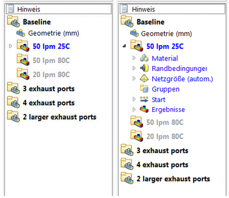

10. Designstudienleiste: Verwalten aller Einstellungen für Designstudien in der Designstudienleiste
Designstudienleiste
Die Designstudienleiste ist ein interaktives Werkzeug in der Baumstruktur, mit der Autodesk® CFD-Prozesse vollständig definiert und verwaltet werden können. Die Designstudienleiste folgt einer hierarchischen Struktur, durch die der Autodesk® CFD-Prozess in drei Hauptebenen unterteilt wird, nämlich in Designstudie, Design und Szenario.
Eine Designstudie enthält mindestens ein Design (bestimmte CAD-Geometrie) und ein Design enthält mindestens ein Szenario (Sammlung von Materialien, Randbedingungen und Netzeinstellungen sowie zugehörige Analyseergebnisse). Designs werden in fetten, schwarzen Buchstaben und Szenarios in fetten, blauen Buchstaben dargestellt. Die Konfigurationszuweisungen und Ergebnisse werden in blauen Buchstaben in einem Szenario aufgelistet. Verwalten Sie die Analysen in diesem Fenster.
Klicken Sie hier, wenn Sie mehr über die einzelnen Zweige der Designstudienleiste erfahren möchten...
11. Entscheidungscenter
Das Entscheidungscenter ist ein einfaches und dennoch leistungsfähiges Instrument zum Vergleichen von Designalternativen. Es ermöglicht Ihnen, das für Ihre Designziele optimale Design zu ermitteln. Das Entscheidungscenter spielt bei der Visualisierung von Ergebnissen eine wichtige Rolle.
Klicken Sie optional hier, um weitere Informationen über das Entscheidungscenter zu erhalten...

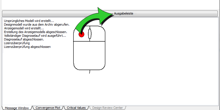

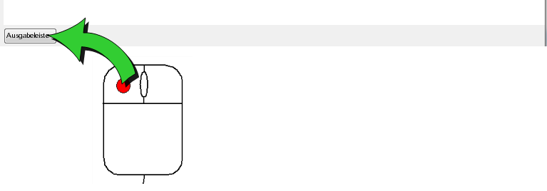

12. Ausgabeleiste: Anzeigen von Analysestatusinformationen und wichtigen Ergebnisdaten
Minimieren Sie die Ausgabeleiste nach Bedarf:
Werkzeugkasten minimieren
So erweitern Sie die Ausgabeleiste
Werkzeugkasten erweitern
13. ViewCube
Autodesk® ViewCube® ist eine sehr interaktives, beständiges Werkzeug zur Steuerung der Ausrichtung Ihres Modells. Er stellt eine einfache Möglichkeit dar, standardmäßige (kartesisch ausgerichtete) und isometrische Ansichten Ihres Modells auszuwählen. Das ViewCube-Werkzeug bietet visuelle Informationen zum aktuellen Ansichtspunkt des Modells bei Ansichtsänderungen.
Mit dem ViewCube können Sie schnell eine der 26 vordefinierten Ausrichtungen anpassen, das Modell um die kartesischen Achsen drehen und das Modell auf die Vorgabeausrichtung zurücksetzen.
ViewCube
Vorgabemäßig wird der ViewCube in inaktivem Zustand in einer Ecke des Grafikfensters angezeigt. Wenn Sie mit dem Cursor auf den ViewCube zeigen, wird er aktiviert.
Schalten Sie zum Ausrichten des Modells in eine der voreingestellten Ansichten um, drehen Sie die aktuelle Ansicht, oder wählen Sie die Startansicht des Modells aus.
Außerdem können Sie die Darstellung und das Verhalten des ViewCube an Ihre Vorgaben anpassen.
14. Auswahlliste
In der Auswahlliste werden Elemente angezeigt, die bei der Modelldefinition ausgewählt wurden. Dies ermöglicht einen Überblick über die ausgewählten Elemente.
Bei der Ebenen-Task und Isoflächen-Ergebnisauswertung werden in der Auswahlliste die vorhandenen Ebenen bzw. Isoflächen angezeigt. Bei der Ergebnisauswertung für Teile, Punkte und Wände können Sie mithilfe der Auswahlliste mit den Steuerelementen des aktuellen Tasks interagieren.
Um die Anzeige der Auswahlliste einzustellen, klicken Sie in der Symbolleiste für den Schnellzugriff auf die entsprechende Umschalttaste:
Auswahlliste
15. Statusleiste: Anzeigen von Ergebniswerten
Die Werte werden in der Statusleiste angezeigt, die sich in der linken unteren Ecke befindet:
Statusleiste
16. Navigationsleiste
Die Navigationsleiste ist eine Sammlung von verschiedenen Werkzeugen zur Steuerung der Ausrichtung des Modells und der Ansicht. Sie ist frei verschiebbar und kann über eine und entlang einer Seite des Grafikfensters bewegt werden. Klicken Sie zum Aktivieren einer Navigationsaktion auf eine der Schaltflächen auf der Leiste. Einige Schaltflächen verfügen über zusätzliche Werkzeuge in einem Untermenü. Klicken Sie zum Zugriff darauf auf den kleinen Pfeil unterhalb der Schaltfläche.

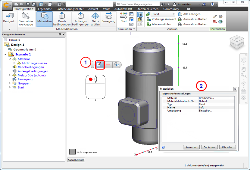

Die Modelldefinitionen erfolgen alle auf die ähnliche Weise. Es gibt mehrere Möglichkeiten, mit dem Modell zu arbeiten. Verwenden Sie die für Sie einfachste Methode.
Wählen Sie zunächst die Aufgabe auf der Registerkarte Konfiguration (A) oder auf der Designstudienleiste (B) aus:
Task-Auswahl

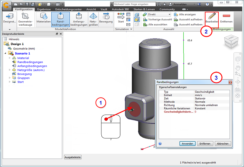

So wählen Sie Einstellungen mit der Multifunktionsleiste aus oder definieren sie:
  1. Klicken Sie mit der linken Maustaste auf das Modellobjekt (Fläche oder Teil).
  2. Klicken Sie in der kontextabhängigen Gruppe auf Bearbeiten.
  3. Nehmen Sie die Einstellungen im Schnellbearbeitungs-Dialogfeld vor.

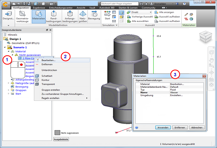

So wählen Sie Elemente in der Designstudienleiste aus und ändern diese:
  1. Klicken Sie mit der rechten Maustaste auf das Modellobjekt oder die vorhandene Einstellung in der Designstudienleiste.
  2. Klicken Sie auf Bearbeiten...

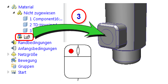

So definieren Sie Elemente und weisen sie zu:
  1. Öffnen Sie das Schnellbearbeitungs-Dialogfeld. (Klicken Sie mit der linken Maustaste und wählen Sie in der kontextabhängigen Gruppe Bearbeiten aus.) Alternativ klicken Sie in der Designstudienleiste mit der rechten Maustaste auf Material oder Randbedingung und klicken Sie auf Neue Materialien... oder Neue Randbedingung....
  2. Legen Sie die Einstellungen im Schnellbearbeitungs-Dialogfeld fest und klicken Sie auf Anwenden.
  3. Ziehen Sie die nicht zugewiesene Einstellung aus der Designstudienleiste auf das Modellobjekt.
Airlook zuweisen
Nicht Zugewiesenes ziehen
Anmerkung: Um eine Einstellung anzuwenden, die derzeit einem anderen Objekt zugewiesen ist, ziehen Sie sie aus der Designstudienleiste auf das betreffende Zielobjekt.
