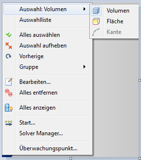

Auswählen von Objekten
Der Auswahlmodus kann mithilfe von mehreren Methoden auf Volumen, Fläche oder Kante eingestellt werden:
Auswahl mit rechter Maustaste
Gruppe Auswahl
Auswahlfarben
Spezifische Farben werden verwendet, um den Auswahlstatus von Objekten anzugeben:
Sobald ein Objekt ausgewählt ist, wird dessen Beschriftung der Auswahlliste hinzugefügt. Um ein Objekt in der Designstudienleiste auszuwählen, klicken Sie mit der linken Maustaste auf dessen Beschriftung im entsprechenden Zweig.
Anmerkung: Ein Objekt ist nur dann auswählbar, wenn es nicht von einem anderen Objekt verdeckt wird. Wenn das auszuwählende Objekt durch ein anderes Objekt schlecht zu sehen ist, blenden Sie das störende Objekt aus.
Auswahlsymbole
Verwenden Sie die Symbole in der Gruppe Auswahl, um mehrere Objekte auszuwählen bzw. die Auswahl wieder aufzuheben:
Auswahlsymbole
Alle Objekte im aktuellen Auswahlmodus durch entsprechendes Anklicken auswählen:
Auswahl eines Objekts aufheben, indem es in der Auswahlliste hervorgehoben und dann angeklickt wird:
Auswahl aller Objekte durch Klicken aufheben:
Zuvor ausgewählte Objekte durch Klicken wieder auswählen:
Anmerkung: Die Optionen Alles auswählen, Auswahl aufheben und Vorherige stehen auch im Kontextmenü zur Verfügung.
