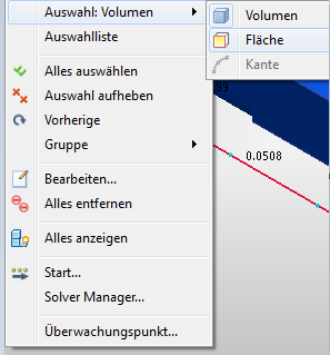

  4. Klicken Sie mit der rechten Maustaste auf eine Stelle außerhalb des Modells. Klicken Sie auf Auswahltyp und Fläche.
    Fläche auswählen

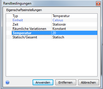

  5. Durch die rechteckige Öffnung unter der Windschutzscheibe strömt kalte Luft in den Innenraum. Sie weisen dieser Fläche einen Temperatur- und einen Durchflusswert zu. Wählen Sie diese Fläche aus und klicken Sie im kontextabhängigen Werkzeugkasten auf die Schaltfläche Bearbeiten.
    Einlassfläche
  6. Typ = Temperatur, Einheit = Celsius, Temperatur = 20. Klicken Sie auf Anwenden.

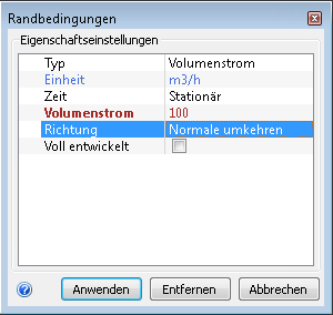

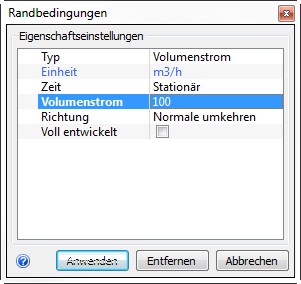

  9. Typ = Volumenstrom, Einheit = m3/h, Volumenstrom = 100.
    Fließgeschwindigkeit anwenden

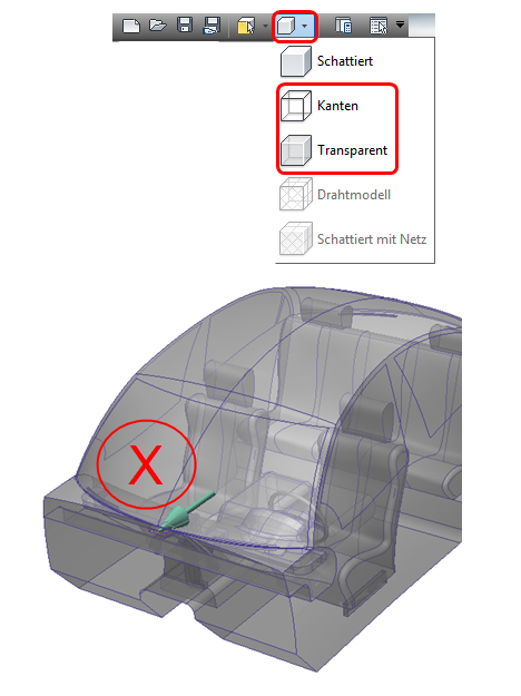

  10. Um sicherzustellen, dass die Strömungsrichtung korrekt ist, zeigen Sie über den Schnellzugriffs-Werkzeugkasten das Modell als Kontur oder Transparent an. Achten Sie auf den Strömungsrichtungspfeil. Falls er inkorrekt ist, klicken Sie im Dialogfeld Randbedingungen in der Zeile Richtung auf Normale umkehren. Klicken Sie auf Anwenden.

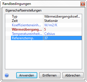

  14. Typ = Wärmeübergangskoeffizient, Koeffizienteneinheiten = W/m2/K, Wärmeübergangskoeffizient = 5, Temperatureinheiten = Celsius, Referenztemp. = 37. Klicken Sie auf Anwenden.

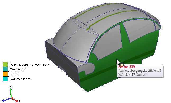

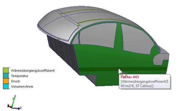

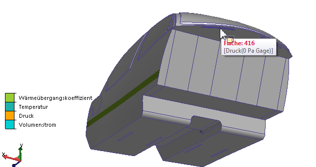

  15. Überprüfen Sie, ob alle Randbedingungen korrekt sind:
    • Vergleichen Sie die Farben der Streifen auf den Modellflächen mit der Legende in der Ecke unten links.
    • Bewegen Sie die Maus über Flächen, um die definierten Randbedingungen, Einheiten und Werte anzuzeigen.
    • Falls eine Randbedingung falsch zugewiesen wurde, korrigieren Sie diesen Fehler jetzt.
      Streifenfarben
      Flächendruck
      Oberflächenfilm 1
      Oberflächenfilm 2
