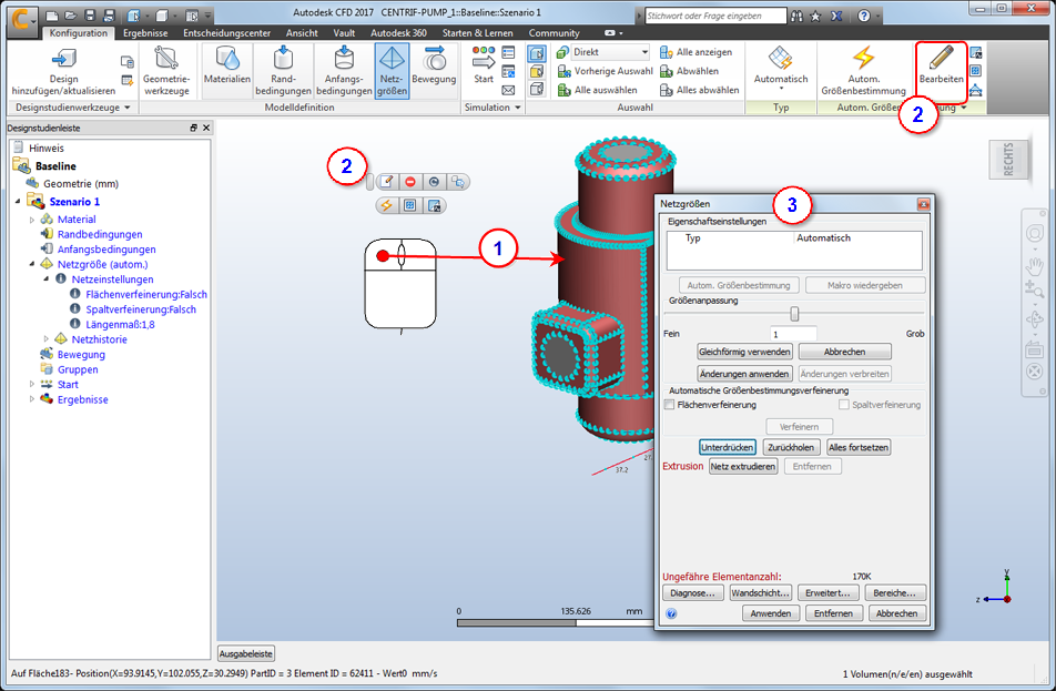

Verwenden Sie die Netzwerkzeuge zum Anpassen der Netzverteilung. Alle Werkzeuge sind über das Schnellbearbeitungs-Dialogfeld Netzgrößen verfügbar. Um den Arbeitsablauf zu vereinfachen sind viele auch im kontextabhängigen Werkzeugkasten und in der kontextabhängigen Gruppe verfügbar.
Kontextabhängiger Werkzeugkasten
Klicken Sie mit der linken Maustaste auf oder in die Nähe des Modells:
Intelligente Netzwerkzeugleiste
  1. Öffnen Sie das Schnellbearbeitungs-Dialogfeld Netzgrößen.
  2. Rufen Sie die automatische Netzgrößenbestimmung auf.
  3. Erstellen Sie Netzverfeinerungsbereiche. (Zum Scharfstellen des Netzes an wichtigen Positionen).
  4. Prüfen Sie das Modell mit der Diagnose. (Zum Entfernen möglicherweise fehleranfälliger Features.)
  5. Unterdrücken Sie einen ausgewählten Teil. (Zum Entfernen weniger wichtiger Teile und Verringern der Analysezeit.)
  6. Holen Sie einen ausgewählten Teil zurück.

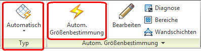

Kontextabhängige Gruppe in der Multifunktionsleiste
Kontextabhängige Gruppe der Multifunktionsleiste
  1. Wechseln zwischen automatischer Netzgrößenbestimmung und manueller Netzgrößenbestimmung.
  3. Öffnen Sie das Schnellbearbeitungs-Dialogfeld Netzgrößen.
  5. Erstellen Sie Netzverfeinerungsbereiche. (Zum Scharfstellen des Netzes an wichtigen Positionen).
  6. Ändern oder deaktivieren Sie das Randschichtnetz.
  7. (Im Erweiterungsbereich der kontextabhängigen Gruppe.) Passen Sie die Netzverteilung an, indem Sie die Vernetzungssteuerelemente Erweitert ändern.
Netzbearbeitung am Modell:
In einigen Fällen muss die Netzverteilung geändert werden:
  1. Wählen Sie das Teil aus.
  2. Öffnen Sie das Schnellbearbeitungs-Dialogfeld Netzgrößen.
  3. Nehmen Sie die gewünschten Verfeinerungen vor oder führen Sie eine Automatische Verfeinerung aus.
