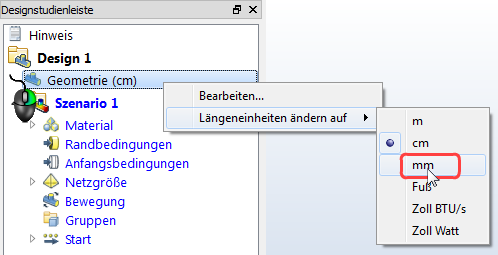

  1. Stellen Sie sicher, dass die Einheit im Zweig Geometrie der Designstudienleiste auf mm eingestellt ist.
    Autodesk® Inventor, PTC Creo und SolidWorks:
    Die Einheit sollte bereits in mm angezeigt sein. Keine Einstellung erforderlich.
    Einheitensatz
    UGNX:
    • Klicken Sie mit der rechten Maustaste auf den Zweig Geometrie.
    • Wählen Sie mm aus.

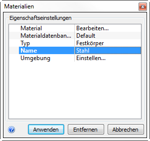

  3. Klicken Sie mit der linken Maustaste auf Car Body (Karosserie). Klicken Sie im kontextabhängigen Werkzeugkasten auf die Schaltfläche Bearbeiten.
    Bearbeiten von Materialien
    Typ = Festkörper, Name = Stahl, klicken Sie auf Anwenden.
    Materialien anwenden

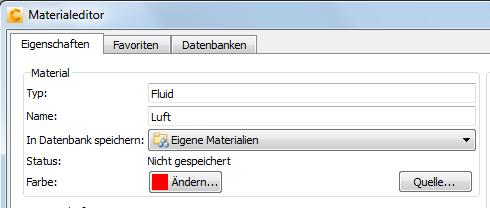

  13. Im Materialeditor: Name = Innenausstattung, In Datenbank speichern = Meine Materialien.

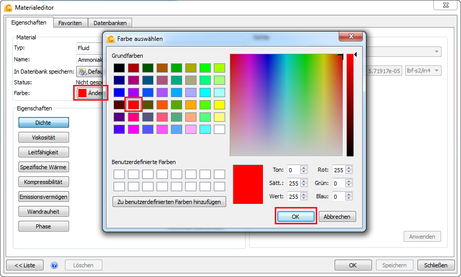

  14. Klicken Sie auf Farbe: Ändern. Wählen Sie im Dialogfeld Farbauswahl eine Farbe aus und klicken Sie auf OK.
    Ändern der Farbe

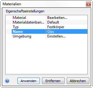

  23. Typ = Festkörper, Name = Glas, klicken Sie auf Anwenden.

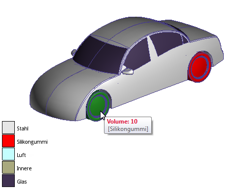

  25. Überprüfen Sie, ob allen Teilen das richtige Material zugewiesen wurde:
    • Vergleichen Sie die Teilefarben mit der Legende in der Ecke unten links.
    • Alternativ bewegen Sie die Maus über Teile, um das zugewiesene Material anzuzeigen.
    • Falls einem Teil ein falsches oder kein Material zugewiesen wurde, korrigieren Sie diesen Fehler.
      Materialprüfung
