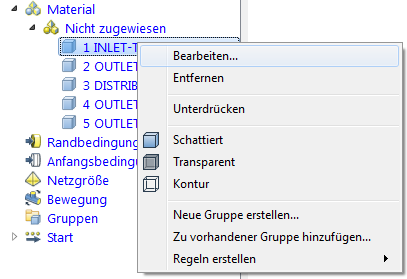

    • Klicken Sie mit der rechten Maustaste auf das Teil und klicken Sie auf Bearbeiten.
      Material mit Rechtsklick bearbeiten
    • Klicken Sie mit der rechten Maustaste auf den Teilenamen unter dem Zweig Materialien der Designstudienleiste und klicken Sie auf Bearbeiten.
      Material bearbeiten

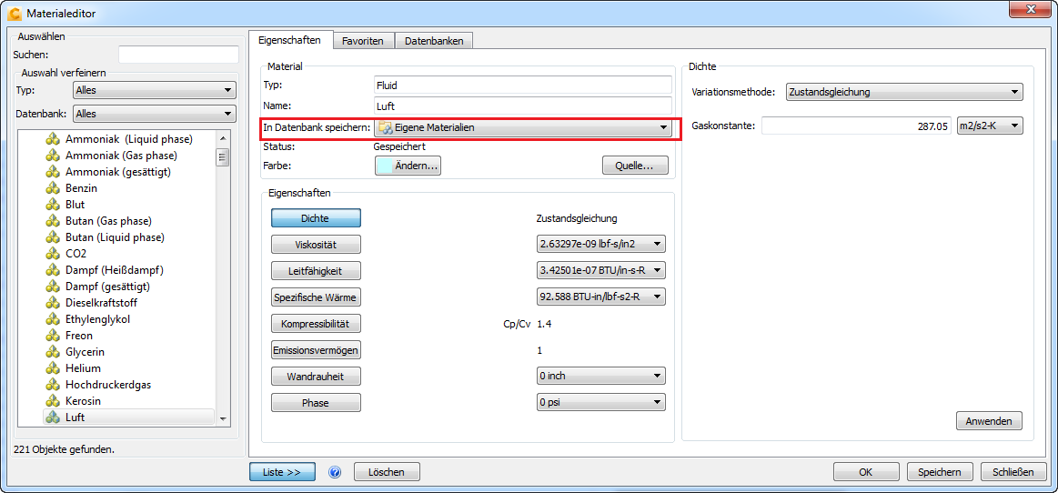

So erstellen Sie ein Material aus einem vorhandenen Material
Die Vorgabe-Materialdatenbank enthält mindestens ein Exemplar jedes Materialtyps. Eine einfache Möglichkeit zum Erstellen eines neuen Materials ist die Verwendung eines Vorgabe-Materials als Beispiel. Da diese Materialien schreibgeschützt sind, verwenden Sie den Materialeditor, kopieren Sie das Original in eine benutzerdefinierte Datenbank und bearbeiten Sie die Kopie.
  1. Um den Materialeditor zu öffnen, klicken Sie im Schnellbearbeitungs-Dialogfeld in der Zeile Material auf Bearbeiten.... (Sie können auch auf Materialeditor in der kontextabhängigen Gruppe Materialien klicken.)
  2. Klicken Sie auf die Schaltfläche Liste.
  3. Suchen Sie das Material in der Liste und klicken Sie darauf.
  4. Wählen Sie auf der Registerkarte Eigenschaften eine Datenbank aus dem Menü In Datenbank speichern.
  5. Ändern Sie die Eigenschaften wie gewünscht und geben Sie bei Bedarf einen neuen Namen ein.
  6. Klicken Sie optional auf Speichern.
  7. Klicken Sie auf OK. Das Dialogfeld für die Schnellbearbeitung wird angezeigt.
    Materialien-Editor
