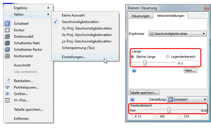

  7. Klicken Sie mit der rechten Maustaste auf die Ebene und klicken Sie anschließend auf Vektor und Einstellungen. Ändern Sie im Dialogfeld Ebenen-Steuerung auf der Registerkarte Vektoreinstellungen die Vektorlänge und den Abstand.

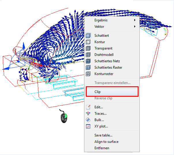

  10. Klicken Sie mit der rechten Maustaste auf die Ergebnisebene und wählen Sie Ausschnitt.
    zuschneiden

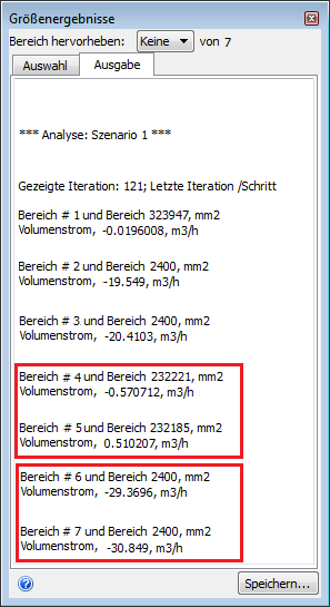

  3. Prüfen Sie, ob die Strömung bei den vier Lüftungsöffnungen gleich ist: Wählen Sie die Option Größen aus der kontextabhängigen Gruppe Ebenen. Wählen Sie Volumenstrom. Klicken Sie auf das benachbarte Einheitenfeld und wählen Sie m3/h.
    Größenergebnisse
  4. Klicken Sie auf Berechnen.

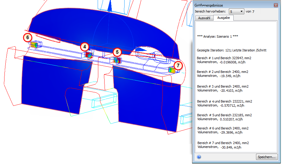

  5. Wählen Sie Bereiche aus dem Menü Bereich hervorheben, um die einzelnen Lüftungsöffnungen zu identifizieren.
    Bereiche hervorheben
    Anmerkung: Die Ergebnisebene ist in sieben verschiedene Bereiche unterteilt. Autodesk® CFD nummeriert diese Bereiche. Um einen bestimmten Bereich auf der Ebene hervorzuheben, wählen Sie die entsprechende Nummer aus dem Menü Bereich hervorheben. In der obigen Abbildung sind dies die Bereiche 4, 5, 6 und 7. Diese Nummern können jedoch in Ihrem Modell anders sein.
  6. Beachten Sie die Durchflusswerte für alle vier Lüftungsöffnungen. Die beiden inneren Lüftungsöffnungen (Bereiche 2 und 3) liefern jeweils ungefähr 20 m3/h Luft und die äußeren Lüftungsöffnungen (Bereiche 6 und 7) jeweils fast 30 m3/h.
