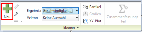

  2. Erstellen Sie eine Ebene, indem Sie auf Hinzufügen klicken:
    Symbol hinzufügen

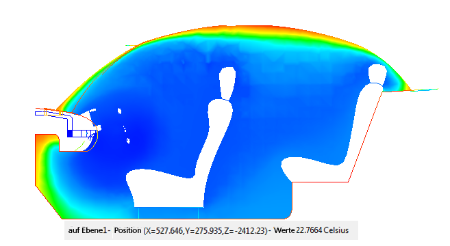

  7. Um die Temperaturen bei den Insassen auf den Vorder- und Rücksitzen zu messen, positionieren Sie die Ebene normal zur x-Achse und durch die Vorder- und Rücksitze hindurch. Klicken Sie mit der linken Maustaste auf die Ergebnisebene und klicken Sie in der Symbolleiste auf X. Ziehen Sie die Ebene, sodass sie den flachen Außenflächen der Kopfstützen der Vorder- und Rücksitze entsprechend ausgerichtet ist; siehe Abbildung:
    X-Ebene
  8. Um die Ansicht normal zur Ebene auszurichten, klicken Sie auf die Fläche Rechts vom Navigationswürfel.
    ViewCube
    So messen Sie die Temperaturen auf der Ebene:
  9. Um Temperaturwerte abzurufen, bewegen Sie den Mauszeiger über die Ebene. Die Temperaturwerte werden in der Statusleiste unten links auf der Benutzeroberfläche angezeigt. Tasten Sie die Werte ab, und zwar in der Nähe der Füße, Knie, Hüften und Köpfe der Insassen auf den Vorder- und Rücksitzen.
    Taster
    Anmerkung: Falls Sie auf eine Stelle außerhalb der Autodesk® CFD-Benutzeroberfläche geklickt haben, müssen Sie irgendwo in das Modellanzeigefenster klicken, um sicherzustellen, dass die Abtastung auch aktiv ist.

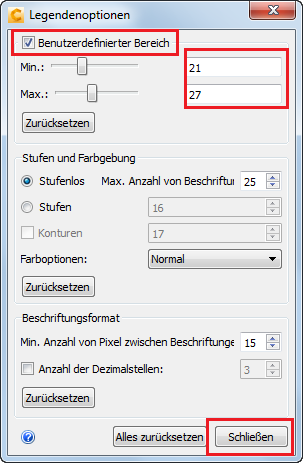

  10. Heben Sie die Temperaturunterschiede in diesem Bereich hervor, indem Sie den Legendenbereich entsprechend einstellen:
    • Klicken Sie mit der rechten Maustaste auf die Legende und wählen Sie Optionen.
    • Aktivieren Sie Benutzerdefinierter Bereich.
    • Stellen Sie den Legendenbereich ein, indem Sie den Wert 21 für Min. und den Wert 27 für Max. eingeben. Drücken Sie nach jeder Eingabe die Eingabetaste auf der Tastatur.
    • Klicken Sie auf Schließen, um das Dialogfeld zu schließen.

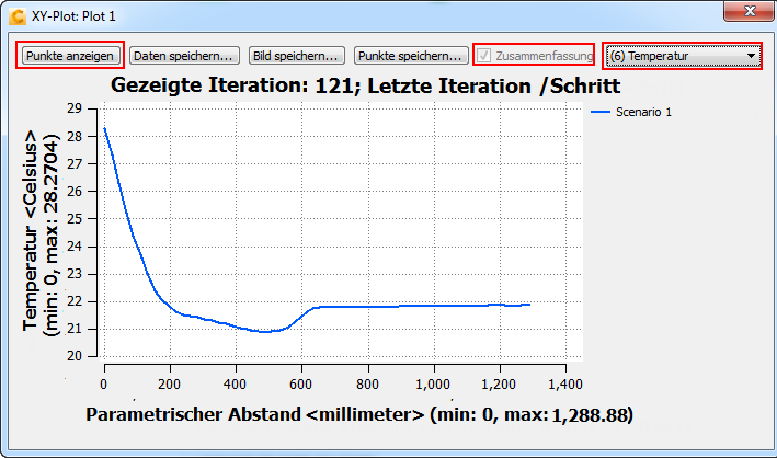

  1. Klicken Sie mit der rechten Maustaste auf die Ergebnisebene und wählen Sie XY-Plot aus.
  2. Im Dialogfeld XY-Plot geben Sie „Vorne“ als Titel ein und klicken Sie dann auf Punkte hinzufügen.
    Vorne
  3. Wählen Sie Plot-Punkte, indem Sie auf die Ergebnisebene klicken, und zwar in der Nähe der Füße, Knie, Hüfte und des Kopfes des Frontsitzpassagiers:
    Plot-Punkte
  4. Klicken Sie im Dialogfeld XY-Plot auf Plotten.
  5. Klicken Sie auf Punkte anzeigen, um die Punktsymbole auszublenden. Aktivieren Sie das Kästchen Zusammenfassung. Schließen Sie das Plot-Dialogfeld nach der Ergebnisuntersuchung.
    Anmerkung: Sie können auch andere zu messende Ergebnisse aus der Dropdown-Liste oben rechts im Plot-Fenster auswählen.
    Temperatur-Plot
    Anmerkung: Die Temperatur an den Füßen des Frontpassagiers ist ca. 7 °C höher als die Temperatur nahe der anderen Körperteile. Anhand dieser Informationen wird dieses Modell bewertet. Aus diesem Grund speichern Sie diese Informationen im Entscheidungscenter, indem Sie das Kästchen Zusammenfassung aktivieren.

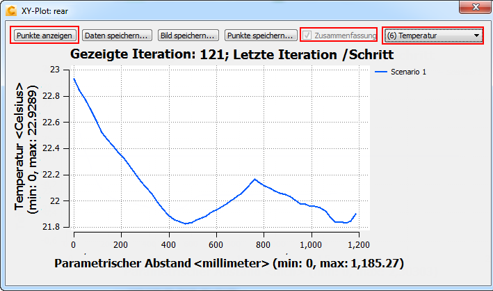

  6. Um die Temperaturen bei den hinteren Passagieren zu plotten, öffnen Sie das Dialogfeld XY-Plot (wenn es nicht bereits geöffnet ist). Geben Sie den Titel „hinten“ für den XY-Plot ein.
  7. Um Plot-Punkte auszuwählen, klicken Sie im Dialogfeld XY-Plot auf Punkte hinzufügen und klicken auf die Ergebnisebene in der Nähe der Füße, Knie, Hüfte und des Kopfes des Rücksitzpassagiers:
    Hinzufügen:Punkte
  8. Klicken Sie im Dialogfeld XY-Plot auf Plotten.
  9. Klicken Sie auf Punkte anzeigen, um die Punktsymbole auszublenden. Aktivieren Sie das Kästchen Zusammenfassung. Schließen Sie das Plot-Dialogfeld nach der Ergebnisuntersuchung.
    Punkte anzeigen
    Anmerkung: Die Temperatur an den Füßen des hinteren Passagiers ist ca. 3 °C höher als die Temperatur in der Nähe des Kopfes und die Temperatur an der Hüfte und den Knien ist ebenfalls höher als am Kopf. Anhand dieser Informationen wird dieses Modell bewertet. Aus diesem Grund speichern Sie diese Informationen im Entscheidungscenter, indem Sie das Kästchen Zusammenfassung aktivieren.
