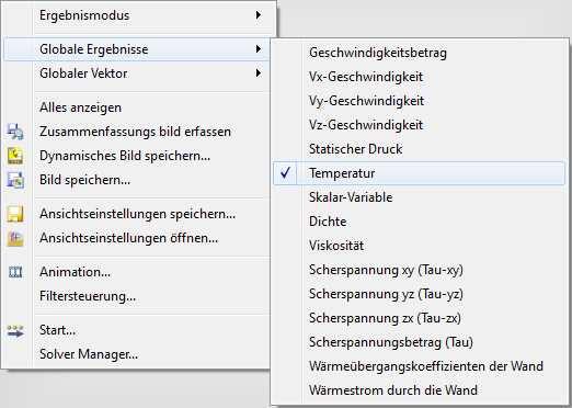

  3. Um die Temperatur auf dem Modell anzuzeigen, klicken Sie mit der rechten Maustaste und wählen Sie Globale Ergebnisse. Wählen Sie in der Liste die Option Temperatur aus.
    Temperatur

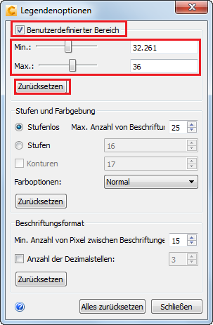

  5. Um den Minimal- und Maximalwert auf der Legende anzupassen, klicken Sie mit der rechten Maustaste auf die Legende und wählen Sie Optionen.
  6. Aktivieren Sie im Dialogfeld Legendenoptionen die Option Benutzerdefinierter Bereich. Stellen Sie den Legendenbereich mit den Schiebereglern Min. und Max. ein (um zu sehen, wie sich die Einstellung auf die Ergebnisanzeige auswirkt). Klicken Sie anschließend auf Zurücksetzen.
    Legendenbereich
    Typenbereich
    Anmerkung: Sie können den Bereich auch ändern, indem Sie Werte in die Felder eingeben und die Eingabetaste drücken.
    Anmerkung: Um einen bestimmten Temperaturbereich im Modell zu suchen, stellen Sie den Legendenbereich entsprechend ein.

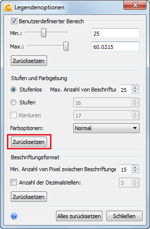

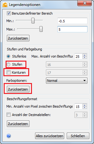

  7. Um eine höhere Auflösung zwischen Werten zu erzielen, klicken Sie auf Stufen oder Konturen oder beide Optionen. Stellen Sie die Stufen- und Konturwerte in den entsprechenden Feldern ein. Sie müssen anschließend auf Zurücksetzen klicken.
    Legendenstufen
    Konturen
  8. Experimentieren Sie, indem Sie das Beschriftungsformat und die Anzahl der Dezimalstellen ändern. Klicken Sie auf Alles zurücksetzen und klicken Sie auf Schließen, um das Dialogfeld Legende zu schließen.

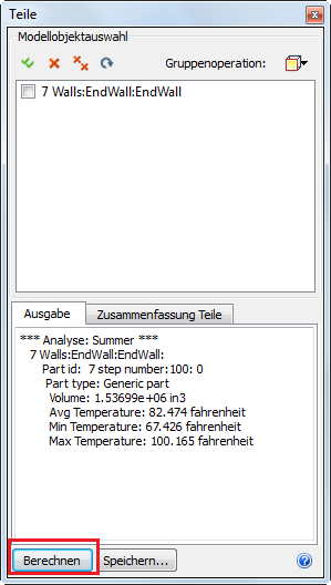

  13. Klicken Sie auf Teile auf der Registerkarte Ergebnisse.
  14. Um die Temperatur der Luft zu berechnen, wählen Sie das Fahrgastraum-Luftvolumen aus. Klicken Sie im Auswahlfenster Teile auf die Schaltfläche Berechnen, scrollen Sie nach unten zur letzten Iteration durch und beachten Sie die Durchschnitts-, Maximal- und Minimal-Temperaturen:
    berechnen
    Wärmebild
