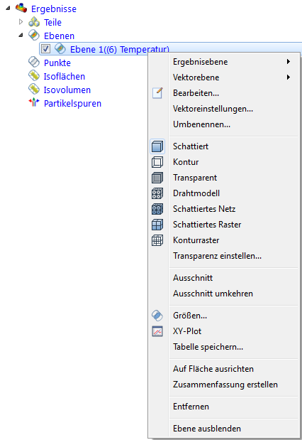

Erstellen und Verwalten von Ebenen
Ergebnisebenen-Arbeitsablauf
So erstellen Sie eine Ebene
So benennen Sie eine Ebene um
So wählen Sie eine Ebene aus
Anmerkung: Wählen Sie eine Ebene aus, bevor Sie sie bearbeiten.
So deaktivieren Sie die Hervorhebung der aktiven Ebene
Ebenenumriss

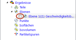

So blenden Sie eine Ebene aus
Anmerkung: Eine deaktivierte Ebene wird nicht angezeigt und kann nicht geändert werden. Das Ausblenden von Ebenen ist nützlich, wenn ein Bild einer bestimmten Ebene erfasst wird.
So löschen Sie eine Ebene

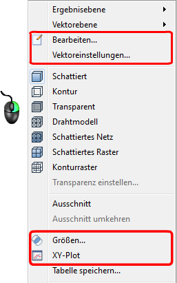

Ebenenfunktionen
Mit Ebenen steht eine Vielzahl von Visualisierungsfunktionen zu Verfügung:

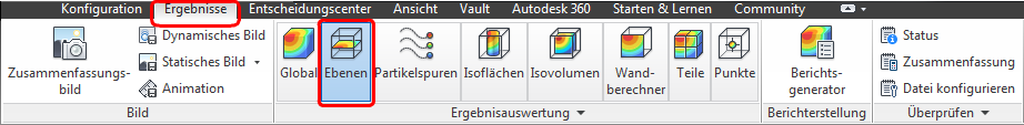

Zugriff auf die Ebenenfunktionen:
Anmerkung: Stellen Sie sicher, dass die Option Ebenen in der Gruppe Ergebnisauswertung ausgewählt ist.
a. Einstellungen (Steuerelemente)
b. Vektoreinstellungen
c. Größen
d. XY-Darstellung

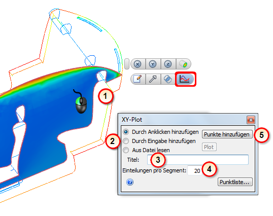

Erstellen von XY-Darstellungen
XY-Plot erstellen
Erstellen Sie einen XY-Plot, indem Sie Punkte auf einer Schnittfläche auswählen, Punktkoordinaten eingeben oder Punkte verwenden, die bei einem vorherigen Plot gespeichert wurden. Die maximale Anzahl von Punkten in einem XY-Plot ist 500.
  1. Erstellen Sie eine Ergebnisebene und öffnen Sie das Dialogfeld XY-Plot.
  2. Wählen Sie die Punktauswahlmethode aus:
    • Durch Anklicken hinzufügen
      • Klicken Sie auf Punkte hinzufügen.
      • Klicken Sie auf der Schnittebene auf die Stellen, durch die der XY-Plot verlaufen wird. Der Punktlistenbereich zeigt Punkte.
      • Es sind mindestens zwei Punkte erforderlich.
    • Durch Eingabe hinzufügen
      • Geben Sie die Koordinaten X, Y und Z durch Kommas getrennt in das Feld ein. (Verwenden Sie keine eckigen oder runden Klammern.)
      • Klicken Sie auf Hinzufügen.
    • Aus Datei lesen
      • Um die XY-Plot-Punktpositionen in einer Datei zu speichern, klicken Sie auf Punkte speichern.
      • Um anhand der gespeicherten Punktpositionen einen neuen XY-Plot zu erstellen, wählen Sie Aus Datei lesen. Klicken Sie auf Durchsuchen und wählen Sie die gewünschte XYP-Datei aus.
      Anmerkung: Sie können gespeicherte Punktpositionen verwenden, um einen Plot für ein anderes Szenario zu erstellen.
  3. Einen Titel eingeben.
    • Geben Sie einen Titel für den Plot ein. Dies ist optional. Wenn Sie keinen Titel eingeben, ist der Titel des Plots „Nicht benannt“.
  4. Ändern Sie die Anzahl der Unterteilungen.
    • Der Standardwert für die Anzahl der einzelnen Punktunterteilungen ist 20.
    • Ändern Sie diesen Wert, um die Plotauflösung zu ändern.
      Anmerkung: Die Anzahl der Unterteilungen muss zwischen 2 und 500 liegen.
  5. Erstellen Sie das Plot.
    • Um den Plot zu erstellen, klicken Sie auf die Schaltfläche Plotten.

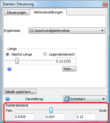

Tabelle speichern
Mit diesem Befehl wird eine .csv-Datei (CSV: Comma Separated Variable) der gleichmäßigen Verteilung von Punkten auf der Ebene gespeichert.
Um die Anzahl der in der Tabelle gespeicherten Punkte zu ändern, ändern Sie auf der Registerkarte Vektoreinstellungen den Rasterabstand:
Rasterabstand

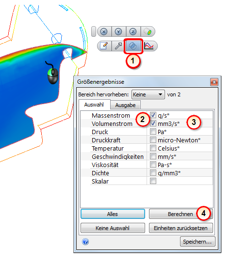

Messen von Werten mithilfe einer Ebene
Mithilfe des Größenrechners können Sie größengewichtete Ergebnisse auf einer Ergebnisebene schnell berechnen and anzeigen. Größenergebnisse (größengewichtete Ergebnisse) werden bei Verschiebung der aktiven Ebene automatisch aktualisiert.
Workflow
Größenergebnisse
Positionieren Sie zunächst die Ergebnisebene an der gewünschten Stelle.
  1. Öffnen Sie das Dialogfeld Größen.
  2. Wählen Sie die gewünschten Größen für die Größenberechnung aus.
  3. Ändern Sie die Einheit der Ausgabegröße in der benachbarten Menüliste.
  4. Klicken Sie auf die Schaltfläche Berechnen.
  5. Die Größenergebnisse werden in die Registerkarte Ausgabe geschrieben.
Um Größendaten bei der Animation einer transienten Analyse zu speichern, klicken Sie auf die Schaltfläche Speichern. Die Ergebnisse der aktiven Zeitschritte werden in einer Excel-CSV-Datei gespeichert.
