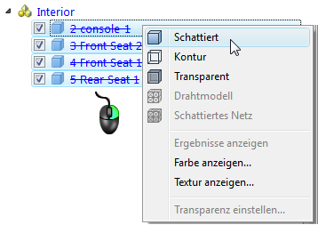

  3. Zeigen Sie die inneren Komponenten schattiert an:
    • Halten Sie die STRG-Taste gedrückt und klicken Sie mit der linken Maustaste auf die Teile im Zweig Innen.
    • Klicken Sie mit der rechten Maustaste auf die ausgewählten Teilenamen und wählen Sie Schattiert aus.
      Browser im Innenraum
