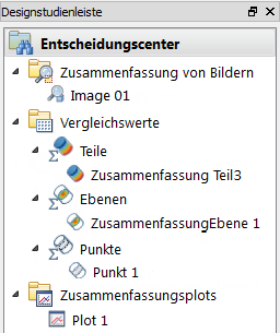

Das Entscheidungscenter verfügt über drei Hauptkomponenten:

Mithilfe des Entscheidungscenters können Sie die Verhaltensdaten und Bilder in einzelnen Szenarios einer Designstudie miteinander vergleichen.
Die im Entscheidungscenter gespeicherten Elemente sind in den verschiedenen Szenarios einer Designstudie miteinander verknüpft.
