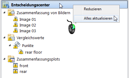

  2. Um alle Zusammenfassungselemente zu aktualisieren, klicken Sie mit der rechten Maustaste auf die Entscheidungscenter-Leiste und wählen dann Alles aktualisieren.
    Alle aktualisieren (Neuberechnen)

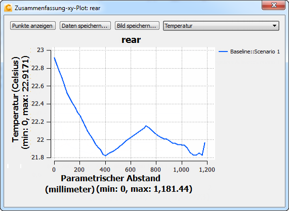

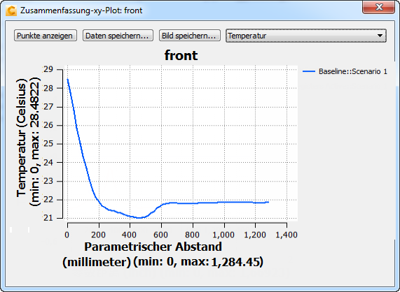

  3. Um die Temperatur für den vorderen und den hinteren Passagier zu plotten, klicken Sie im Entscheidungscenter auf das jeweilige XY-Plot:
    Entscheidungscenter vorne
    Plot vorne
    Plot hinten
    Anmerkung: Diese Plots bringen folgende Erkenntnisse:
    • Die Temperatur an den Füßen des vorderen Passagiers ist ca. 6 °C höher als die Temperatur an den anderen Stellen des Körpers.
    • Die Temperaturverteilung bei des hinteren Passagiers ist ungleichmäßiger als beim vorderen Passagier.
    • Die Temperatur an den Füßen des hinteren Passagiers ist ca. 1 °C höher als die Temperatur an den anderen Stellen des Körpers.
    • Beim hinteren Passagier ist die Temperatur in wenig höher als beim vorderen Passagier.

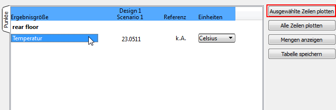

  6. Um nur das Temperaturergebnis am Zusammenfassungspunkt anzuzeigen, klicken Sie auf Mengen anzeigen. Klicken Sie im Dialogfeld Mengen anzeigen auf Keine Auswahl und aktivieren Sie das Kontrollkästchen Temperatur. Klicken Sie auf OK.
    Mengen anzeigen

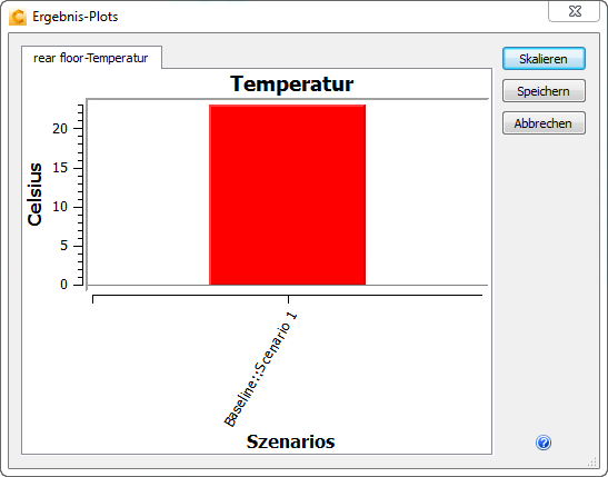

    Klicken Sie auf die Zeile Temperatur und klicken Sie auf Ausgewählte Zeilen plotten:
    Kritische Werte
    Anmerkung: Beachten Sie die Temperatur an dieser Stelle.
    Zusammenfassungs-Plot
  7. Schließen Sie das Plot-Fenster, indem Sie in der oberen rechten Ecke auf das X klicken.

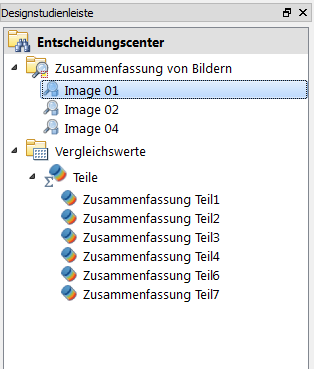

  8. Klicken Sie zum Anzeigen der Ergebnisbilder auf jeden Eintrag in der Liste Ergebnisbilder im Entscheidungscenter:
    Ergebnisbilder
    Bild 1
    Bild 2
    Bild 3
  9. Klicken Sie mit der rechten Maustaste auf die einzelnen Bilder im Entscheidungscenter und benennen Sie die Bilder wie folgt um:
    • Bild1 --> Schnitt durch Sitze
    • Bild2 --> Partikelspuren
    • Bild3 --> Partikelspuren mit Fahrzeug
