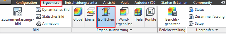

  1. Klicken Sie auf Isoflächen auf der Registerkarte Ergebnisse:
    Symbol Isoflächen

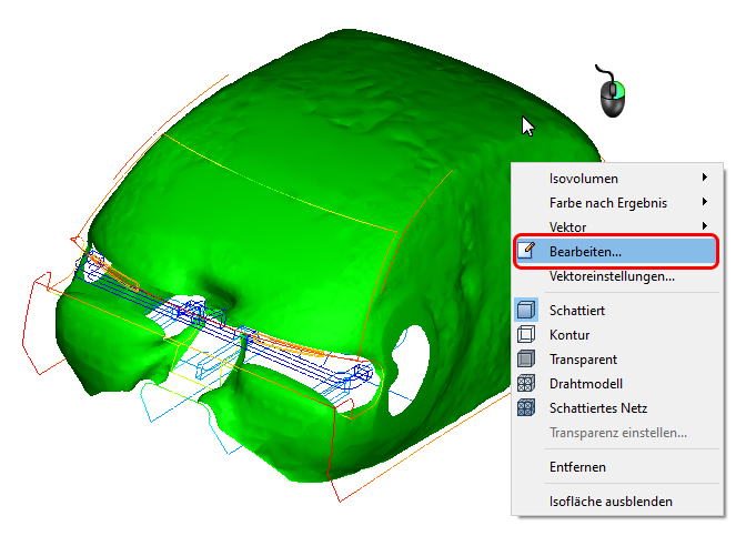

  3. Klicken Sie mit der rechten Maustaste außerhalb des Modells und wählen Sie Isofläche hinzufügen. (Sie können alternativ auch auf Hinzufügen in der kontextabhängigen Gruppe Isoflächen klicken.)
  4. Klicken Sie mit der rechten Maustaste auf die Isofläche und wählen Sie Bearbeiten.
    Isofläche bearbeiten

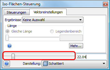

  5. Ziehen Sie den Schieberegler, um den Temperaturwert der Isofläche zu ändern:
    Schieberegler
    • Ziehen Sie ihn nach links, um Bereiche mit niedrigen Temperaturen zu finden:
      Niedrigere Temperatur
    • Ziehen Sie ihn nach rechts, um Bereiche mit höheren Temperaturen zu finden:
      Höhere Temperatur
      Anmerkung: Suchen Sie mithilfe von Isoflächen nach Asymmetrien in der Strömung. Beachten Sie auch die Bereiche mit den höchsten Temperaturen.

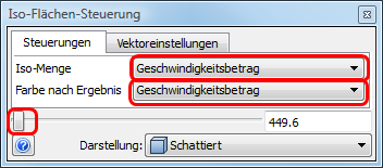

  6. Ändern Sie Iso-Menge und Farbe nach Ergebnis auf Geschwindigkeitsbetrag. Ziehen Sie den Schieberegler nach links, bis die Strömungsstrahlen aus den Lüftungsöffnungen sichtbar sind.
    Iso-Menge
    Fließströme sichtbar

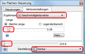

  8. Klicken Sie auf die Registerkarte Vektoreinstellungen. Wählen Sie Geschwindigkeitsvektor aus dem Menü Ergebnisse. Ändern Sie die Darstellung in Kontur. Ziehen Sie die Schieberegler Länge und Wert, um die Strömung im Fahrgastraum darzustellen.
    Vektoreinstellungen
    Anmerkung: Beachten Sie die starken Wirbelbereiche:
    starke Wiederverwirbelung
