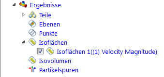

Es gibt mehrere Möglichkeiten, um die meisten Isoflächen-Aufgaben auszuführen:
Im Modell: Klicken Sie direkt auf das Modell oder die Isofläche (wie angezeigt). Dies ist nützlich, wenn man sich auf das Modell konzentrieren möchte.
Außerhalb des Modells: Verwenden Sie den Zweig Isoflächen der Designstudienleiste oder die kontextabhängige Gruppe Isoflächen. Dies ist bei komplexen Modellen nützlich, bei denen es einfacher ist, außerhalb der Geometrie zu arbeiten.
Auf der Fläche: Klicken Sie mit der rechten Maustaste. Wählen Sie eine Option aus.
Außerhalb des Modells: Klicken Sie in der kontextabhängigen Gruppe Isofläche auf die Option Bearbeiten und treffen Sie im Menü Darstellung eine Auswahl.
Auf der Fläche: Klicken Sie mit der rechten Maustaste. Klicken Sie auf Iso-Menge oder Farbe nach Ergebnis und wählen Sie einen Eintrag aus der Liste.
Außerhalb des Modells: Treffen Sie in den Menüs Menge und Farbe nach in der kontextabhängigen Gruppe Isoflächen jeweils eine Auswahl.
