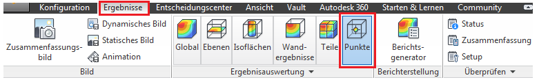

  3. Wählen Sie die Option Punkte auf der Registerkarte Ergebnisse:
    Punktesymbol

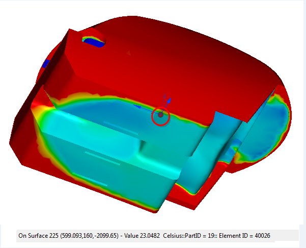

  4. Geben Sie als Koordinaten des gewünschten Ergebnispunkts die Werte 600,161,-2100 ein. Benennen Sie den Punkt „rear floor“. Klicken Sie auf das Symbol „+“, um den Ergebnispunkt zu erstellen. Aktivieren Sie das Kontrollkästchen Zusammenfassung, damit der Punkt in anderen Designs verfügbar ist, um Vergleiche anstellen zu können.
    Koordinaten angeben
    Anmerkung: Sie können die Koordinaten festlegen, indem Sie sie eingeben oder mit den Schiebereglern einstellen.
  5. Tasten Sie die Temperatur in der Nähe des Ergebnispunkts ab und beachten Sie den Temperaturwert:
    Temperatursensor
