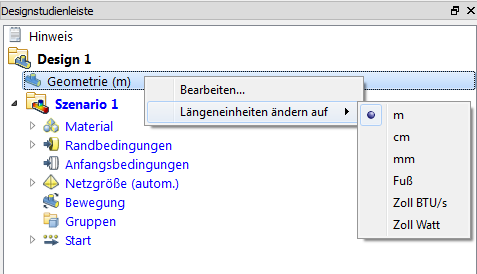

Um die Einheiten für das Design einzustellen, wählen Sie Längeneinheiten.
Anmerkung: Alle Designs in einer Designstudie müssen die gleiche Längeneinheit aufweisen.
Anmerkung: Die Längeneinheiten der Analyse können nach der Ausführung eines Szenarios nicht mehr geändert werden. Wenn Sie die Längeneinheiten ändern müssen, muss dies vor dem ersten Start der Simulation geschehen.

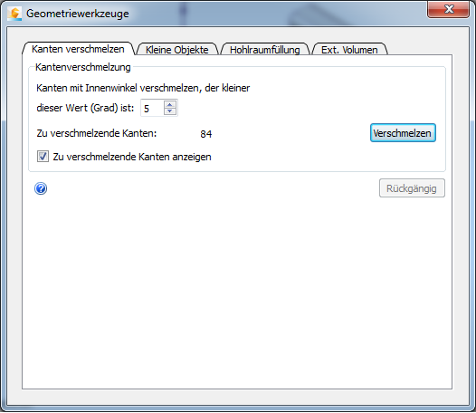

Geometriewerkzeuge
Mit den Geometriewerkzeugen können Sie Geometrie auf der Autodesk® CFD-Benutzeroberfläche erstellen und ändern. Mit den Werkzeugen Kantenverschmelzung und Entfernen kleiner Objekte können Sie die Komplexität bestimmter geometrischer Features reduzieren und somit die Analysegeschwindigkeit erhöhen. Die Werkzeuge Hohlraumfüllung und Erstellen eines externen Volumens ermöglichen Ihnen, in der Designstudie Strömungsgeometrie zu erstellen, und zwar unabhängig von der ursprünglichen CAD-Geometrie.
Klicken Sie zum Zugriff auf die Geometriewerkzeuge auf Konfiguration > Modelldefinition > Geometriewerkzeuge. Alternativ klicken Sie mit der rechten Maustaste auf den Zweig Geometrie auf der Designstudienleiste und klicken Sie auf Bearbeiten....
Mit der Kantenverschmelzung werden Kanten vereint, die an einem gemeinsamen Eckpunkt in einem Winkel aufeinandertreffen.
Mit der Kantenverschmelzung werden Kanten vereint, die an einem gemeinsamen Eckpunkt in einem Winkel aufeinandertreffen, der unterhalb einer definierten Toleranz liegt. Mit diesem Werkzeug wird die Anzahl von Kanten (besonders von kleinen Kanten) reduziert, was zu einer geringeren Gesamtdichte des Netzes führt und die Analyse beschleunigt.
Der Wendepunkt wird durch den eingeschlossenen Winkel bestimmt, für den im Dialogfeld Kantenverschmelzung ein Höchstwert von 15 Grad definiert ist.
