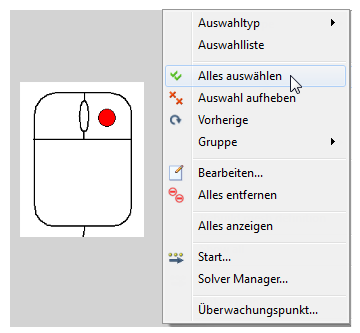

  3. Klicken Sie mit der rechten Maustaste außerhalb des Modells, und wählen Sie Alles auswählen.
    Alles auswählen

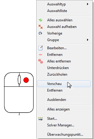

  4. Klicken Sie erneut mit der rechten Maustaste außerhalb des Modells, und wählen Sie Vorschau.
    Netzvorschau
    Anmerkung: Bei der Vorschau wird kein vollständiges 3D-Netz erzeugt, sondern nur eine Ansicht des Netzes auf den Flächen. Der Vorgang dauert ca. eine Minute.

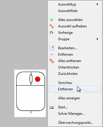

    Klicken Sie abschließend mit der rechten Maustaste außerhalb des Modells, und wählen Sie Alles auswählen. Klicken Sie erneut mit der rechten Maustaste, und wählen Sie Löschen. Dadurch wird die Vorschau aus dem Modell entfernt.
    Alles auswählen
    Netz löschen
